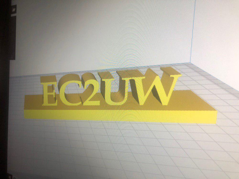

    Siguiendo las explicaciones y viendo algún video más que otro, he realizado uan especie de peana con unas letras, a la hora de configurar con el programa cura, el relleno del 25% es suficiente o demasiado?
    Os pongo la imagen
    Un saludo.

    El relleno lo puedes hacer como quieras, yo para ese tipo de cosas casi que le pondría el 100%.
    Pero cuidado como pones la pieza. Tal como la tienes en la imagen, deberían de tener soportes, por lo que lo normal sería que la rotases 90 grados para que el texto mire hacia arriba y así no necesitar esos soportes o columnas que luego tendrías que quitar a mano.
    Estúdiate primero la pieza antes de imprimirla y ver si es mejor hacerlo por piezas separadas, que no tener que limpiarla luego con follón que lleva eso.

    Yo preguntaría como quieres de rígida las letras.
    Si es para poner en una estantería y no tocarlas, incluso con 10% de relleno te sobra. Lo justo para limpiar el polvo y poco más. Hecha así, al tocarla con la mano notarás esponjosidad, es decir, que se rompe si aprietas las letras.
    Si quieres que sea más rígida al tacto, hazle 2 perímetros y relleno del 10%, quedará firme al tacto, pero si le pones el pié encima la rompes.
    Si le metes 2 perímetros y relleno del 60-75% puedes darle patadas a las piezas y que los niños le hagan perrerías.
    Si la quieres como pisapapeles, o para enseñar la dureza tirandolas con fuerza al suelo, o para subirte en ellas, entonces relleno al 100%, o incluso mejor, en la peana le haces un vaciado donde metes piedras, arena de playa o algo de metal que tengas por casa. La tapa (que sería impresa también) la podrías pegar con cianocrilato, para que no se derrame la arena jamás.
    Por cierto, las piezas de las impresoras tipo Prusai3 se hacen al 60% de relleno (incluso las ruedas dentadas que hacen fuerza durante toda la impresión), suelen durar 3-4 años y se desgastan por la fricción, pero no se suelen partir por falta de relleno.
    Deberes de verano: Imprimir un cubo de 10x2x2 centímetros al 100% de relleno e intentar romperlo con las manos
    Edito: Viendo tu nueva pregunta, yo diseñaría la peana a ras de las letras por el frente, y al imprimir pondría las letras mirando hacia abajo, a la cama, así te quedarán totalmente planas las letras por esa cara, la más vistosa. Por la parte de atrás, puedes hacer la peana más alta, para que las letras y peana no se caiga hacia atrás.
    Si quieres imprimir las piezas por separado, hazle la peana también independientemente, pero con encaje de puzzles en las peanas, así puedes unir sin pegamento todas las letras y reordenarlas. Hay muchas cosas de esas en Thingiverse, así que puedes bajar los puzzles ya hechos y unirlos a tu peana en Blender.
    Saludos!.

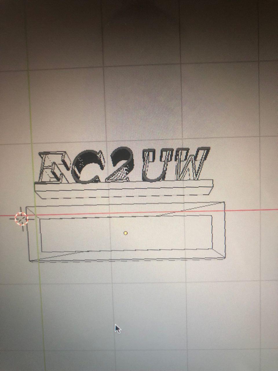

    He hecho todo lo que has hecho en el vídeo y la verdad que impresionante.
    Muchas gracias

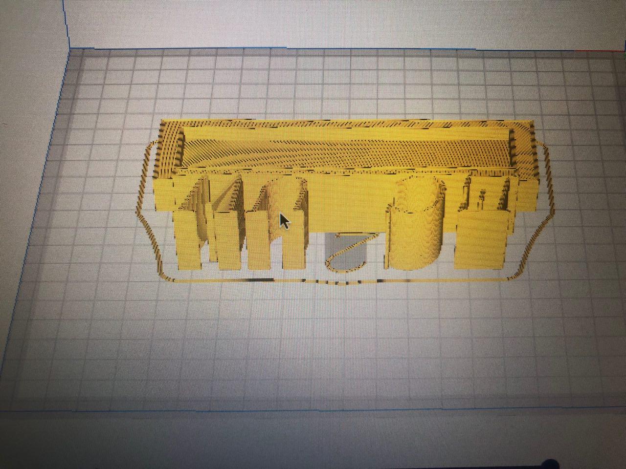

    Te pongo unas fotografías para que veas como lo he hecho, el problema de ahora es que lo he pasado al cura para imprimir y cómo se muestra en la imagen el número 2, en la vista previa como que no le daría altura, me imagino que puede ser por el tipo de letra.
