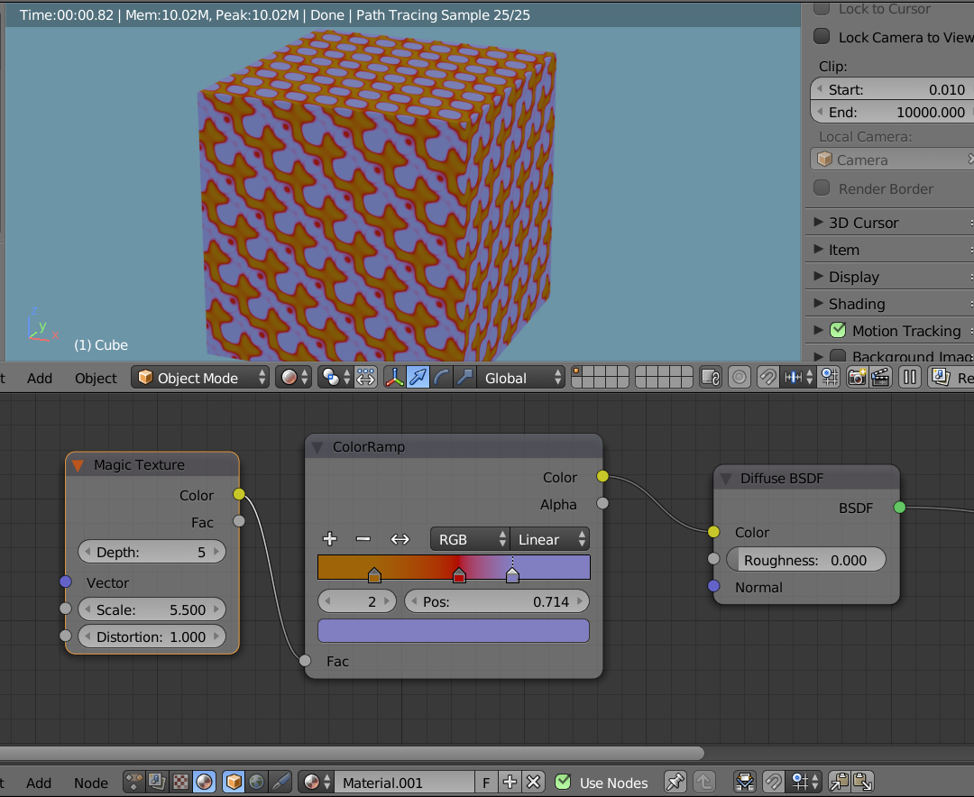

    Blender Cambiar color de textura procedural
    Hola. Trabajo con Blender 2.79
    Estoy haciendo pruebas con Magic Textura en Cycles, he aplicado diversos nodos de color y algo he conseguido, pero no consigo cambiar el color principal de la textura, lila o violeta
    Alguna sugerencia?
    Gracias.

    Esa textura tiene esos colores que se pueden variar desde el DEPTH, pero también podría poner un colorramp en medio y consigues otro tipo de textura que no es igual que la MAGIC, pero tiene bastantes posibilidades.

    Y se puede mezclar con otros.
