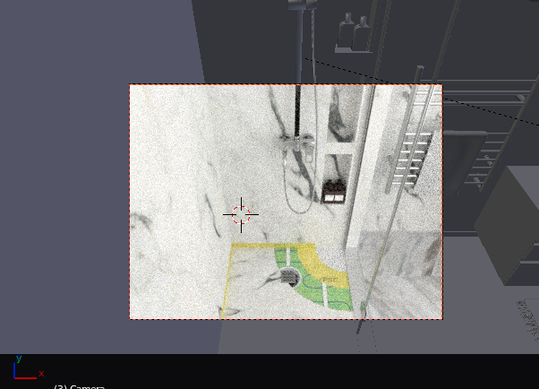

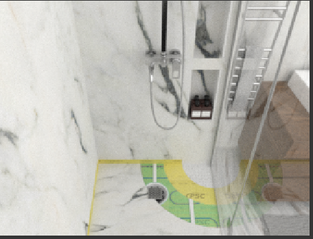

    Hola chicos! Estoy realizando el render de un acercamiento para ver un detalle, cuando termina el renderizado se puede ver como algunos objetos de la escena se distorcionan para entrar al render, cosa que yo no quiero. Que me recomiendan que haga?

    Creo que tu problema es que el cristal de la mampara es solo un plano y al tener un material de cristal con refracción te deforma lo que habría detrás. Lo puedes solucionar dándole un modificador de Solidify para darle un poco de grosor al cristal y que sea como en la realidad.
