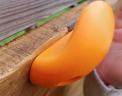

    Esta pieza está impresa para romperse: En cuanto agarras la pieza, estás tirando de las capas y la cabeza de los tornillos están embutidos en el plástico, la mitad de la pieza solo está pegada por adhesión de capas, el tornillo no hace nada de fuerza. Para corregirlo, se debe usar tornillos más largos y que la cabeza queden a rás de la pieza de plástico, de esa forma el tornillo ayuda a apretar todas las capas y dar más fuerza a la pieza. También se debería usar arandelas y tornillos de cabeza plana, las arandelas reparten la presión. Si no me explico bien, decidlo y le dedico más tiempo.
