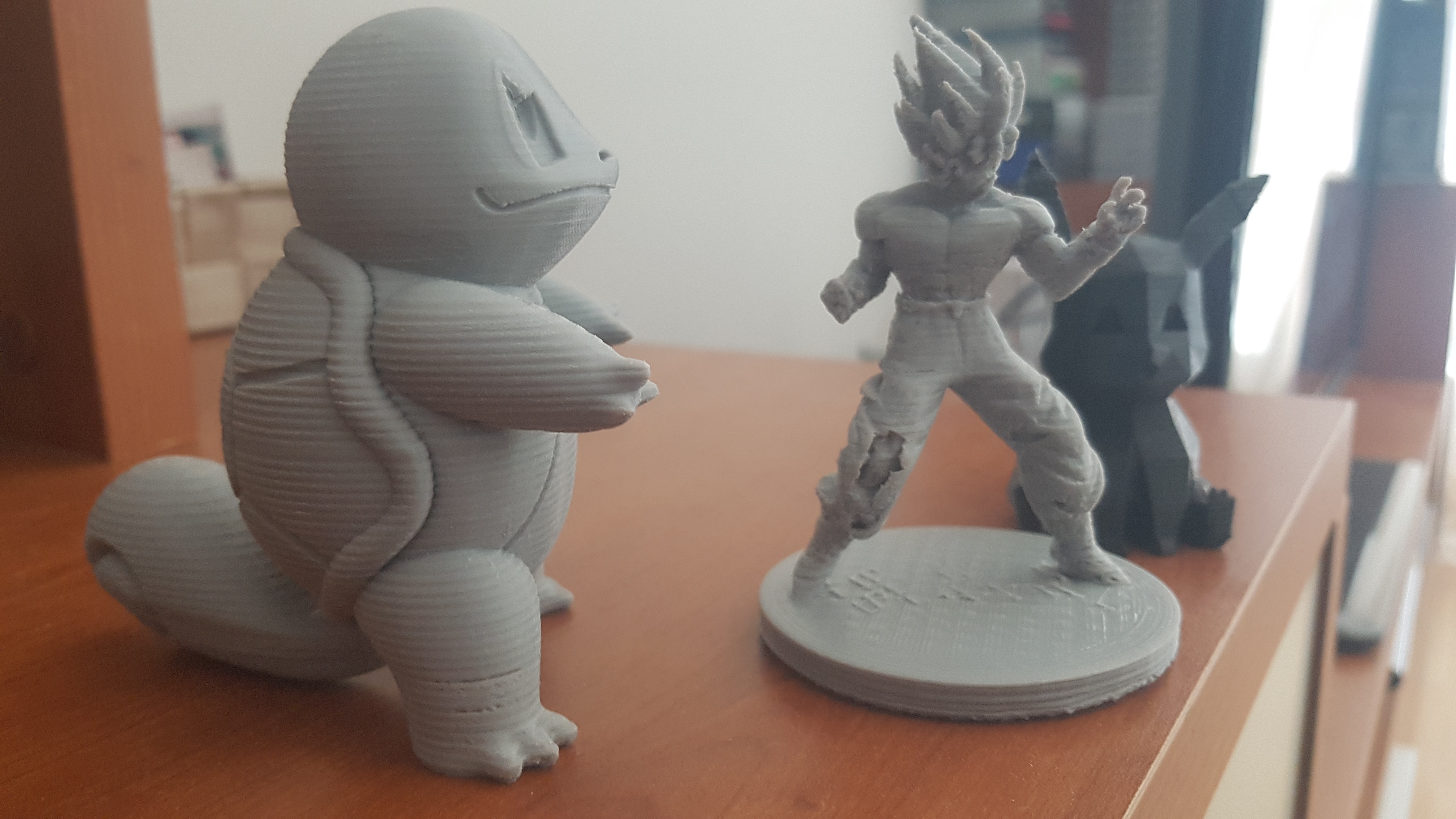

    Buenos días. Primero agradeceros el interes. Aquí subo una fotografía en la que se aprecia que los detalles es capaz de hacerlos muy bien pero tengo el problema principal de las capas. Hay zonas o piezas que no se nota tanto pero otras si y no se porque! Muchas gracias de antemano.

    Pues esta bastante bien. Hay trucos para refinar el modelo ABS una vez terminado con vapor de acetona.
    O para PLA
    https://youtu.be/VWJnkLID9Jo
    De todas formas creo que utilizas o bien boquillas muy grandes o el tamaño de la altura de capar es muy grande, se ve como un cordón.
    Si quieres más calidad, se tendrían que bajar las medidas de esa altura de capa.

    Muchas gracias luego probare a bajar la altura de las capas a ver que tal pero es como si cada medio milimetro la propia impresora hiciese ese movimiento ya que se va hacia afuera y vuelve vamos como si las figuras fuesen así.

    Yo no soy muy tikis-mikis, así que veo las piezas de lujo, más aun ese pantalón roto de Goku (la pierna derecha), eso es una tortura para la impresora y la tuya lo ha resuelto muy bien.
    en la base de Goku, veo sobreextrusión, esos pegotitos y líneas dicen que echa más plástico de la cuenta, pero después la figura está de lujo, así que no tocaría nada, excepto como bien dice Solimán, la altura de capa para obtener más detalle.
    Las gotas que comentabas, no las veo en las piezas.
    Mira en CURA o el programa que uses, activa ver los desplazamientos de la boquilla y así ves si CURA está ordenando esos movimientos cada milímetro, puede que sean necesarios para evitar goteo de material o algo así.
    También puedes subir el.gcode (comprimido en ZIP al foro) y lo vemos todos.

    La altura de las capas la tengo a 0.1 yo creo que está bastante bien sino si que las impresiones van a tardar bastante y los detalles los hace muy bien. En principio tengo las correas tensadas y va todo muy bien, la cosa es que el relleno lo hace bien es solamente las capas de afuera que las hace así como con escalones. El problema del goteo ya lo he solucionado subiendo a 5 la retraccion y subiendo un pelo la velocidad de retraccion también pero no consigo solucionar el problema de las capas de afuera!.
