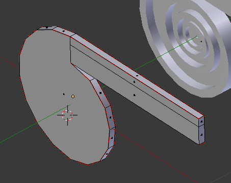

    Hola. Trabajocon Blender 2.79
    Estoy intentando bakear el relieve de la malla con relieve a la malla más plana y no me acaba de salir
    Acaso estoy intentando algo imposible?
    Tiene que ver con el Unwrap?
    Gracias anticipadas.

    Claro que tiene que ver con la UV, debes detener puesto el mapa, ya bien en Unwrap o la forma que lo quieras desplegar.
    Puedes poner una imagen de como tienes desplagada la malla, y decir si es en Blender Render o en Blender Cycles?
    Supongo que estas bakeando las Normales.

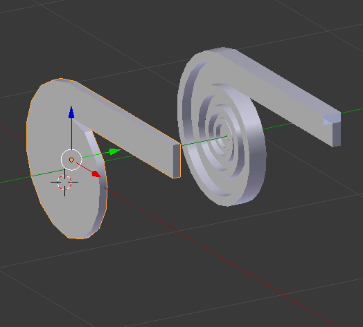

    Adjunto la imagen del Unwrap y de los Mark Seem que he definido
    Gracias.

    Los modelos deben de estar uno encima del otro para detectar a través de la distancia ese volumen.

    Cuando bakeo están en la misma posición. Las he separado para que se pueda ver la diferencia entre la malla de más alta resolucion y la de más baja
    Tal vez mi Unwrap no sea el apropiado
    El Bake puede reproducir una diferencia tan grande de relieve?
    Gracias.

    Hola, lo que estoy viendo es que el relieve es escalonado formando ángulos rectos, lo que hace que desde la posición plana de la figura destino sea imposible detectar ningún relieve. Es como si quisieras fotografiar la fachada de un edificio desde un globo colocado justo encima.
    Dale algo de bisel a esos bordes aunque pierdas algo de anchura, o usa la herramienta bevel sobre el modelo original.
    Y calcula las UV con otra opción, el Smart UV por ejemplo. No deberías tener caras superpuestas.
    O eso, o añade algunas aristas con mark seam que te faltan

    Creo que el problema está en la malla original
    Tendre que conformarme con usar la malla original y no una de baja resolucion
    Gracias por los comentarios.

    Creo que está haciendo algo mal.
    Prueba otra vez.
    Aunque si le pones un Bevel (por ejemplo) como ya te han dicho, seguro que te queda bien.

    Jo, Soli, sí que te lo curras
    Eso es exactamente lo que pasa.
    Aunque, como dices, la malla original puede que sea lo suficientemente simple para que no necesites usar una copia en baja resolución.
    Aunque eso no te disculpa de aprender a hacerlo ;-).
