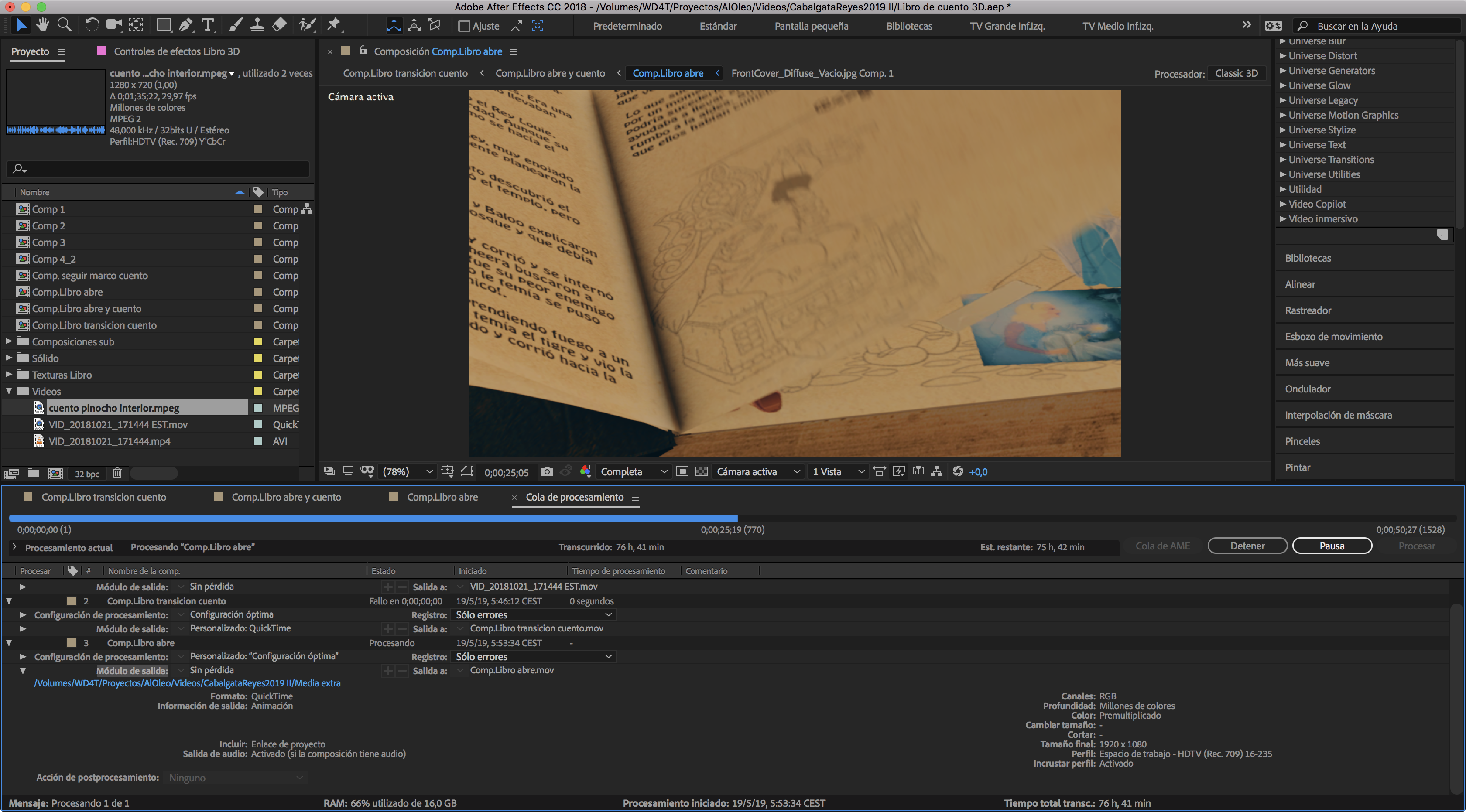

Llevo poco tiempo con after Effects, y es el primer video que realizo con elementos 3d, consiste en una escena de video sobre la cual he introducido un libro en 3d el cual se abre pasando unas 6-7 paginas y hace un zoom a una fotografía, para luego quedarse con esa fotografía a pantalla completa que a su vez es un video.
Tras mirar en el foro y YouTube, y realizar configuraciones necesarias para renderizar viendo que los tiempos que marcaba eran muy grandes, finalmente me propuse renderizar solo la composición del libro en 3d, para posteriormente en otra composición realizar el resto (zoom y transición a ella fotografía a pantalla, completa que luego se reproducirá como un video).
Lo que ahora mismo estoy realizando es exportar la composición 3d a MOV sin perdida, para posteriormente dejarla en la composición que le corresponde, y ver si una vez que el trabajo del 3d este realizado en el.MOV, ya el resto lo exporta en un tiempo considerable.

¿Es normal que segun vaya renderizando el tiempo de, renderizado vaya aumentando? Cuando lo inicie empezó con 12 horas, y ahora va por una estimación de 75 horas restantes, y lleva renderizando 76 horas.
Sé que lo ideal para realizar este tipo de trabajos es una ordenador especializada, pero me parecen demasiadas horas, pero al no tener mucha experiencia con este tipo de renderizados lo desconozco. Puesto que en la carrera lo único que traté fue diseño de escenas completamente en 3D en Python, que a pesar que los ordenadores eran bastante antiguos tardaban un tiempo pero lo movían (cierto que la resolución polígonal era elevada, pero no realista.
¿Algún consejo? ¿tutoría más especializado? ¿Quizas debo ajustar mejor la calidad 3d del plugin Element 3d?

* Adjunto captura del estado actual.
