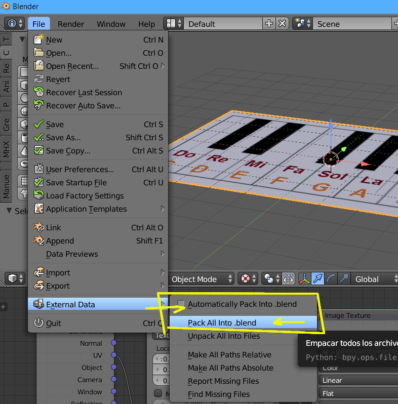

    Lo primero es decir, que si no quieres que te vuelva a pasar esto de perder la ruta de las imágenes, puedes empaquetarlas dentro del.blend.
    Así puedes mover el.blend, mandárselo a otra persona etc, sin problemas.
    File > External Data > Pack all into.bleb o empaquetar automáticamente.

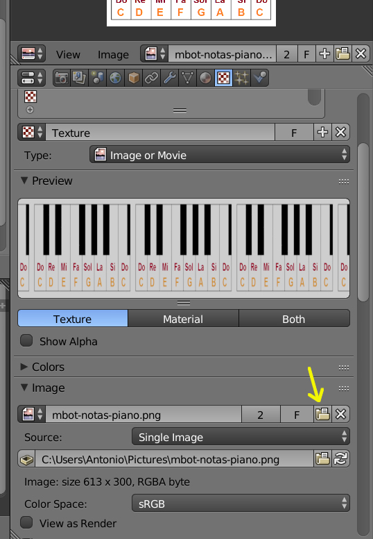

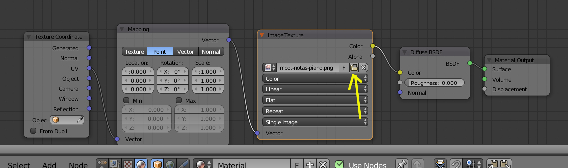

    No dices si es en Blender Render o en Blender Cycles, de todas formas, solo tienes que saber dónde tienes las imágenes, y desde la carpeta indicárselo.
    No hay que rectificar nada, pues Blender debería reconocer y la imagen ha sido UVMapeada o no.
    Cycles

    Blender Render o Internal

    En cuanto a la primera sugerencia. ¿Qué es lo que hace Blender exáctamente? ¿guardar en el (*.blend) los archivos en lugar de los vectores de localización de los mísmos? Si es así los archivos, blend pesarán más pero te despreocupas de tener que reunir el material necesario para la composición.

    Y lo que dices es correcto, lo ideal es guardar las imágenes dentro del blend para evitar problemas de perdidas. Ya me ha pasado muchas veces, que mueves el blend o mueves las imágenes y luego te toca buscarlas y eso con suerte de que no las hayas borrado, .
    Pesan más, porque llevan las imágenes dentro, eso sí.
    En la nueva versión que va a salir esta semana (versión 2.80) lo de guardar imágenes creo que ya lo llevará incorporado y te dirá si quieres guardarlas o no.
