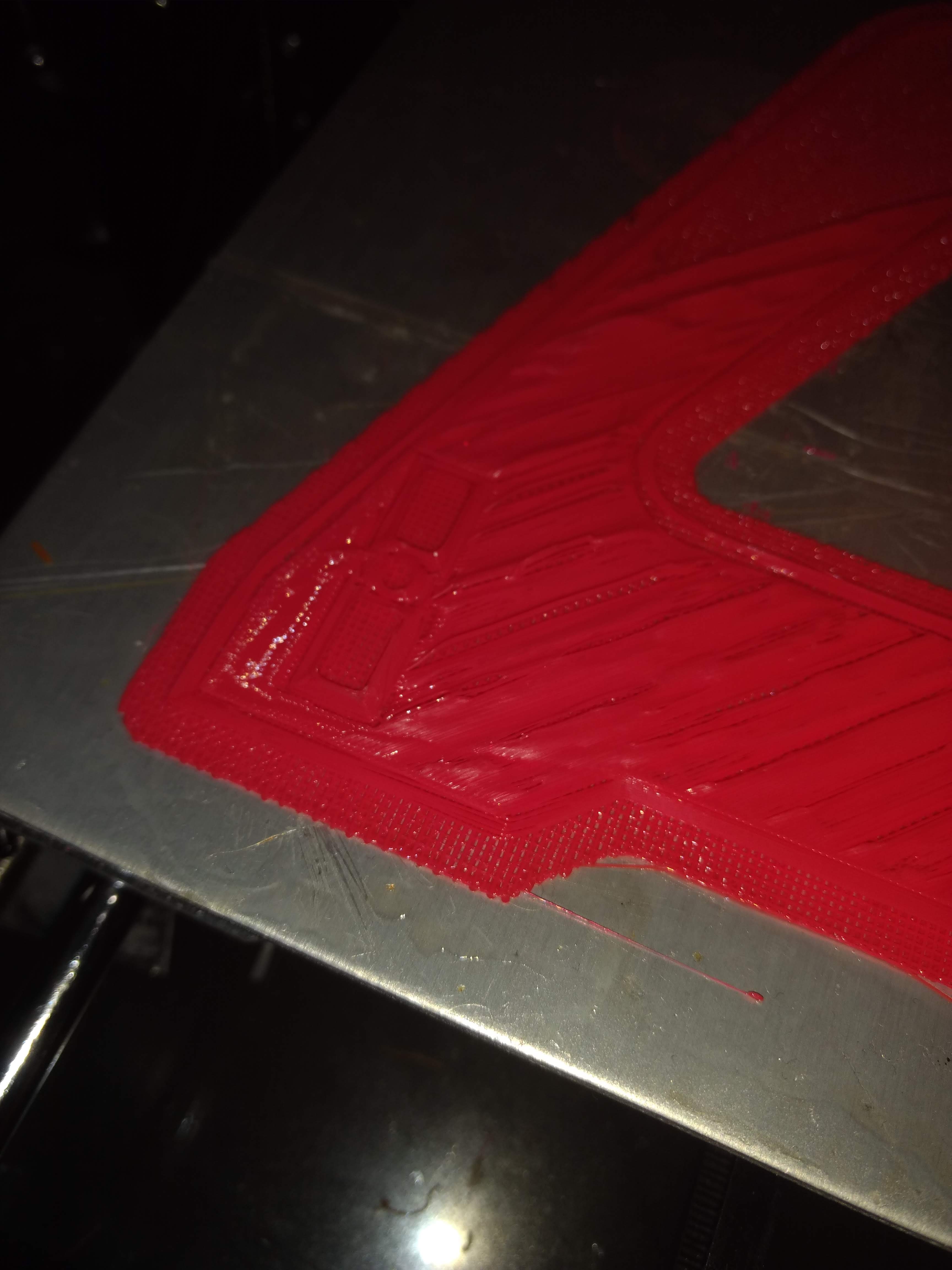

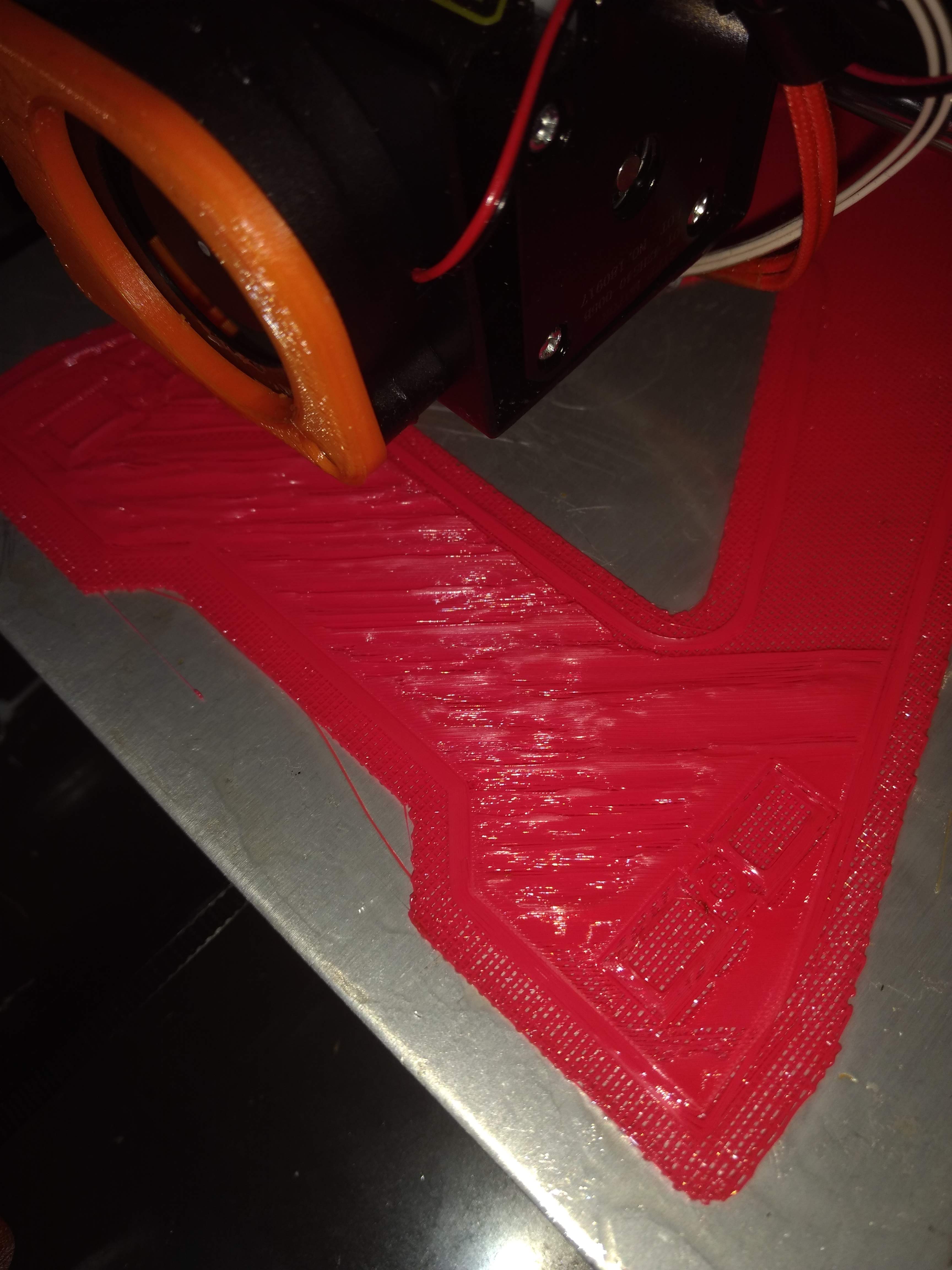

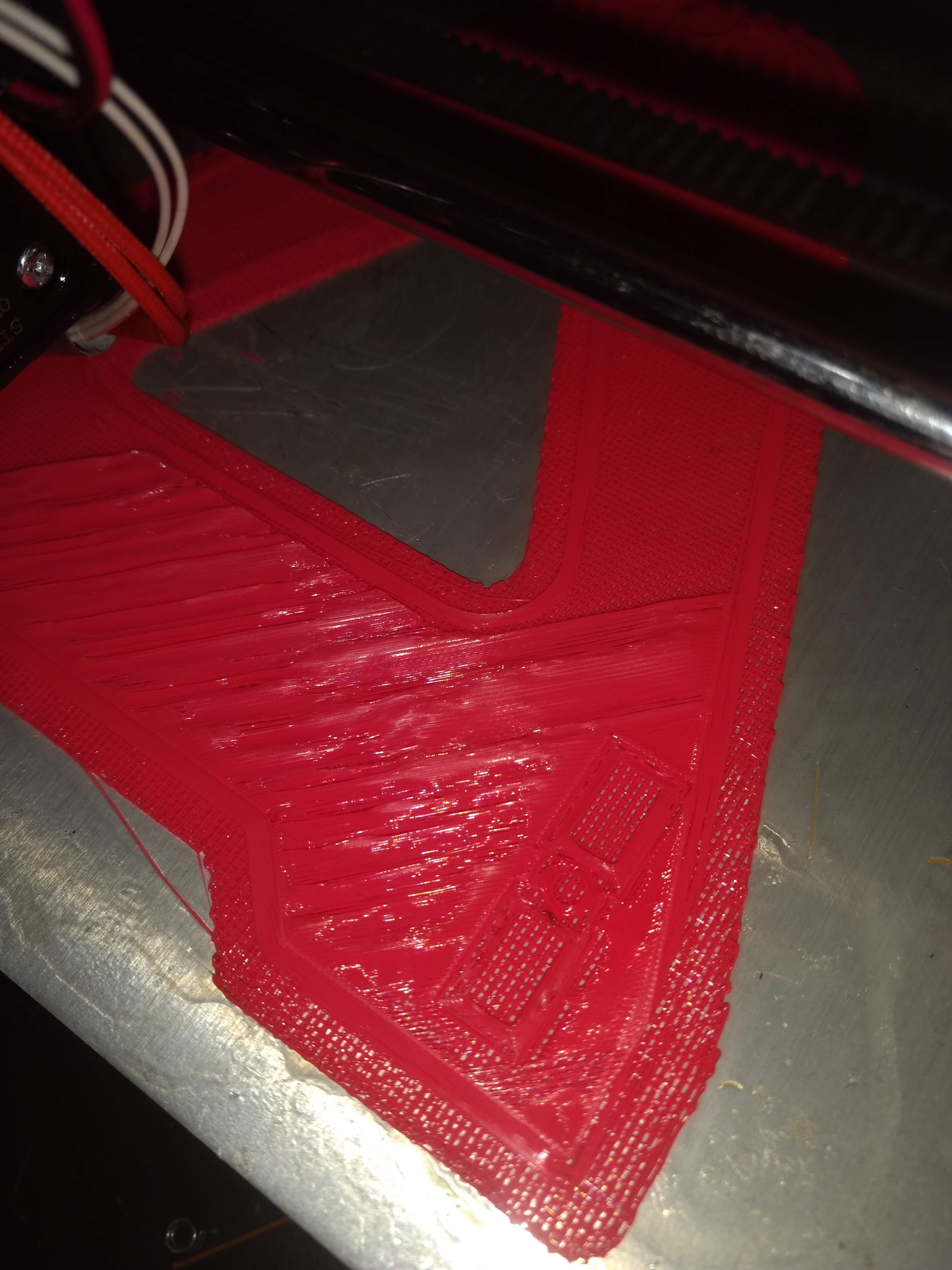

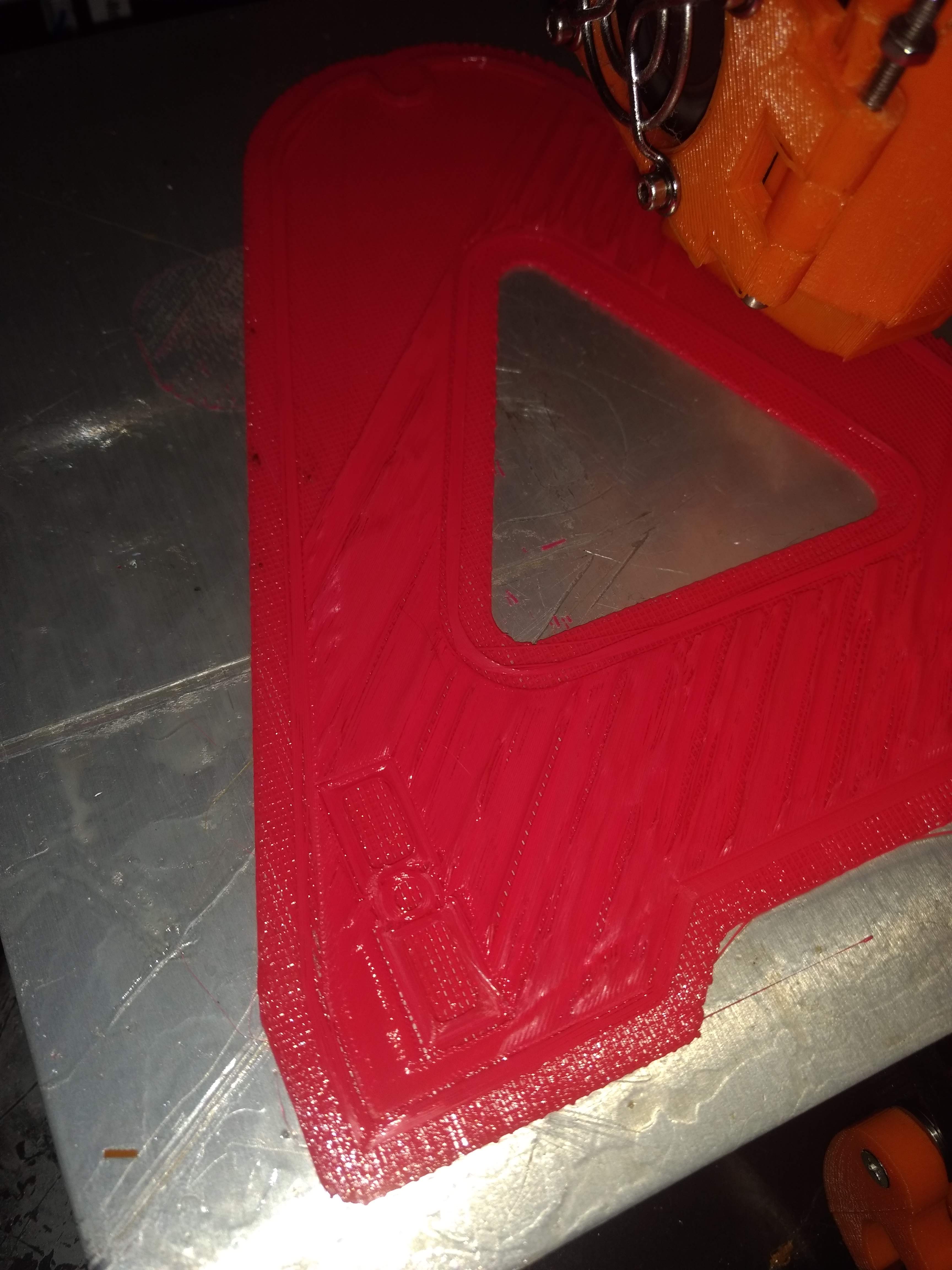

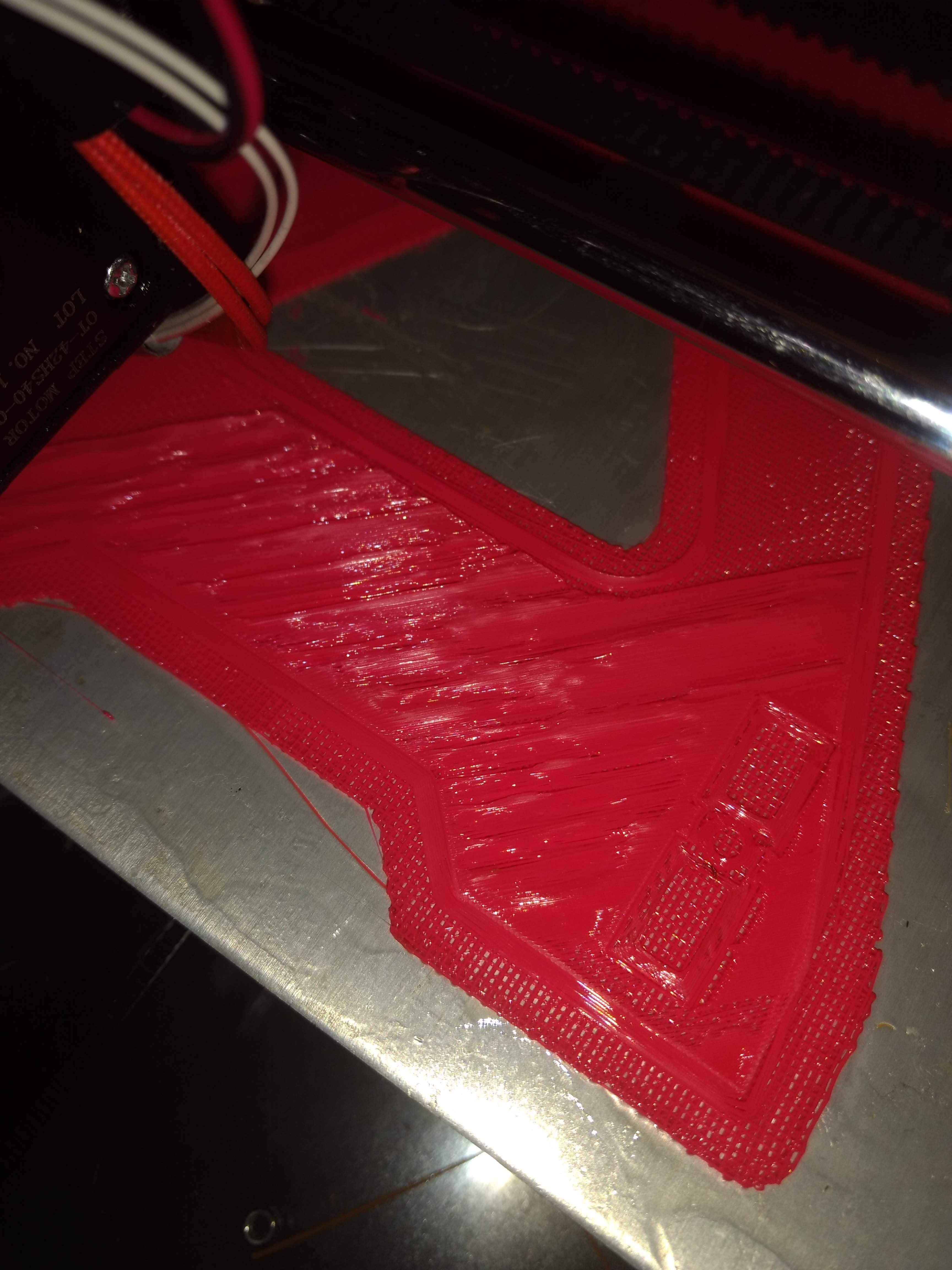

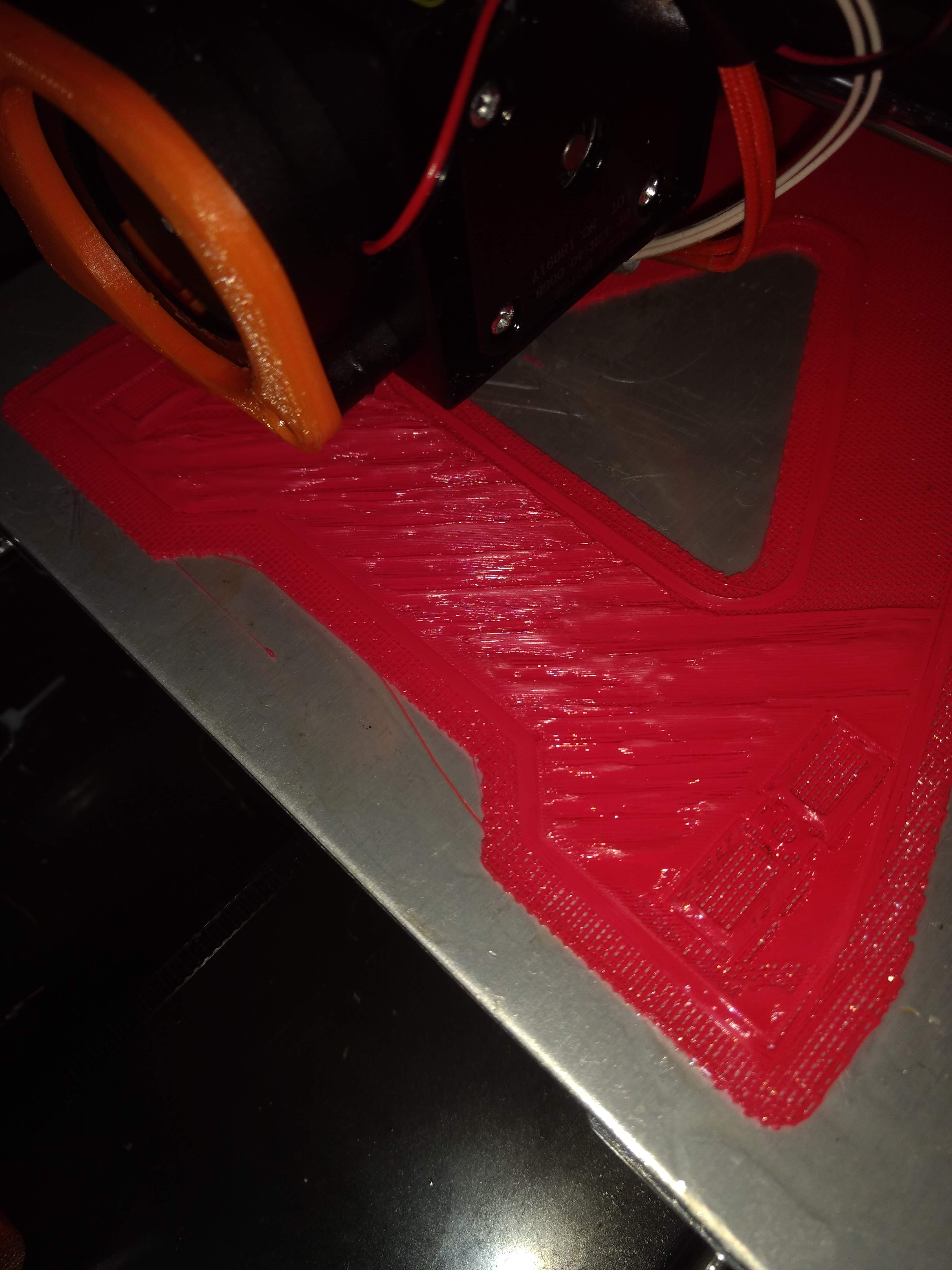

    Hola tengo ese problema, en las primeras capaz se abre y queda como si fuera una hoja seca con muchas grietas (no se como poner imágenes para ser más especifico) luego de eso la imprecion sale normal, ya probe dos filamentos y me pasa lo mismo, también diferentes alturas de capa y velocidades.

    Para las fotos, debajo de donde escribes tienes el botón de Gestionar archivos adjuntos, que según comentan no sale desde el teléfono móvil.
    Lo suyo es tener fotografías de la primera y última capa, es decir, si imprimes un cubo de 2x2 centímetros, ver el fondo por abajo y la tapa superior.
    La primera capa es crítica y tiene configuración diferente al resto de la pieza (en cuanto al laminador), y por supuesto deberías comentar qué impresora tienes, cómo nivelas la cama, la altura de la primera capa, si tienes cristal encima de la cama o usas cinta kapton, el material que imprimes (PLa o ABS) y la temperatura de fusión y cama caliente si tienes.
    Por lo que dices puede ser tres cosas:
    - Fusor muy elevado, muy separado de la cama/cristal
    - falta de plástico por mala calibración del fusor (no echa el plástico que debería). Por esto pido fotografía de la última capa, para saber si es esto o no.
    - falta de plástico por mala configuración del programa que uses (CURA, SLICER).

    Mortal Kombat muchas gracias por la respuesta la solución fue nivelar la cama y aumentar 10 grados la tempratura del extrusor, estoy imprimiendo pla a 210 grados y no tengo más problemas con la primer capa.

    Mortal Kombat muchas gracias! la solución fue nivelar la cama y subir 10 grados la temperatura del extrusor, ya subí las fotografías por si alguien más del foro se encuentra con el problema lo pueda solucionar.
