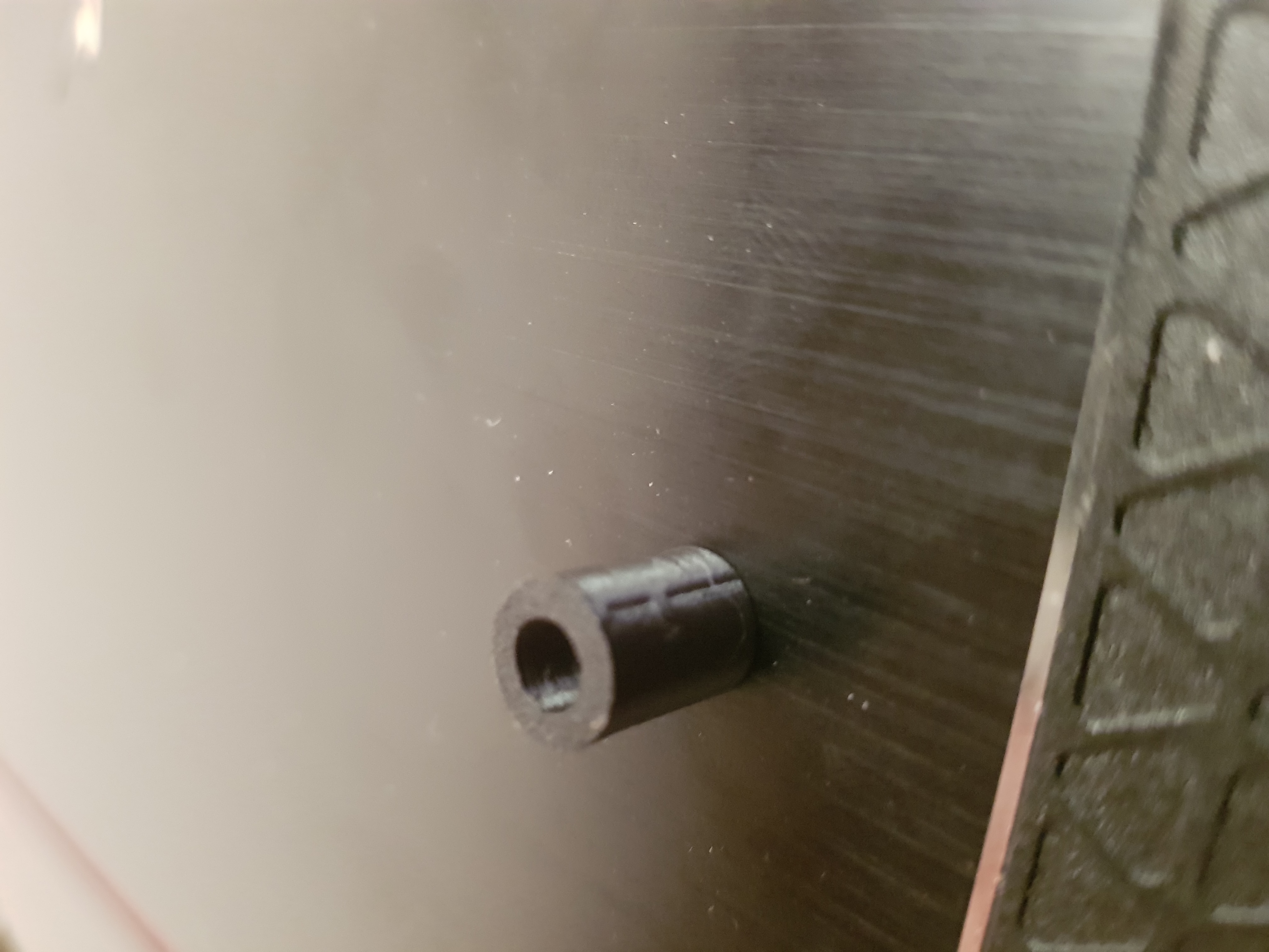

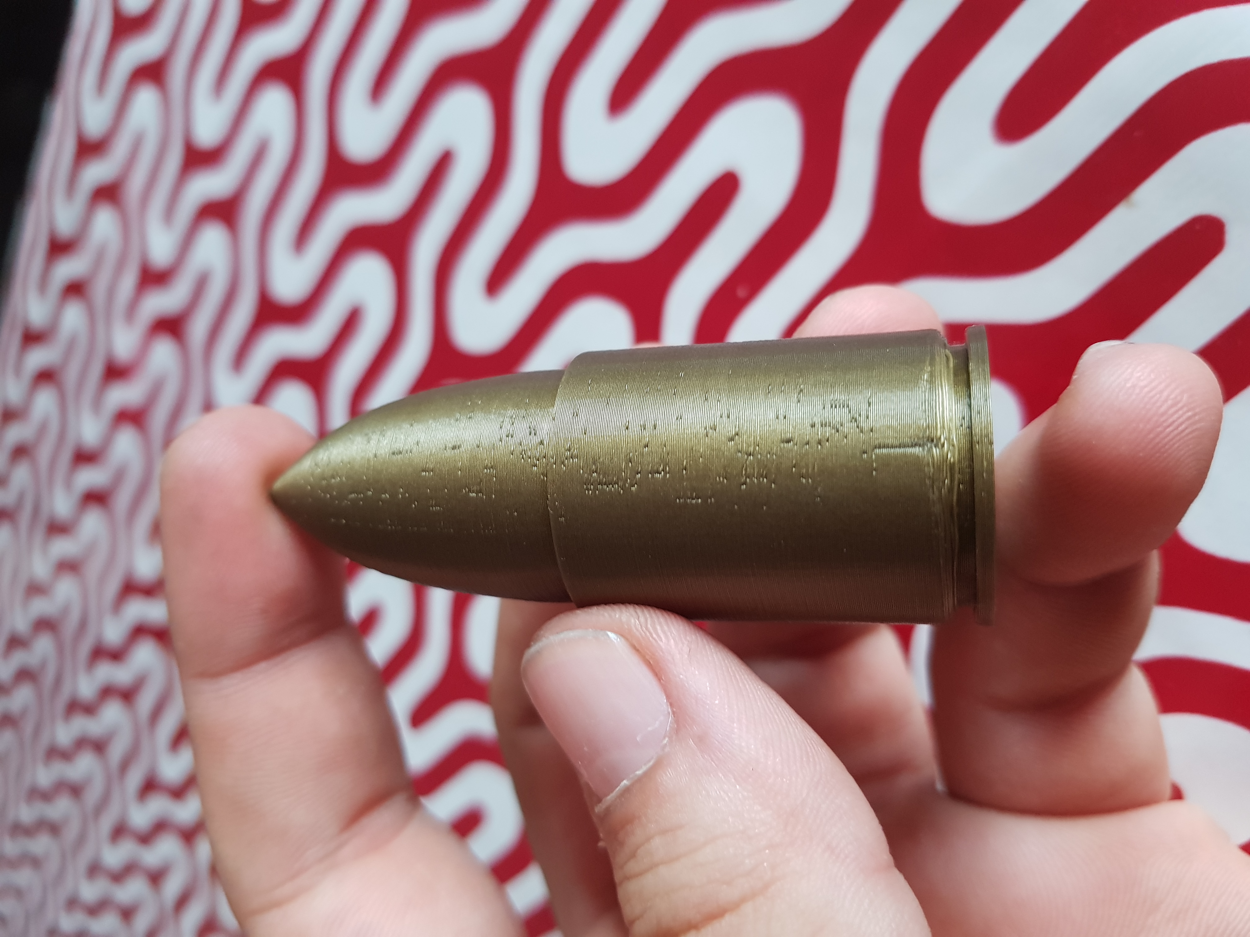

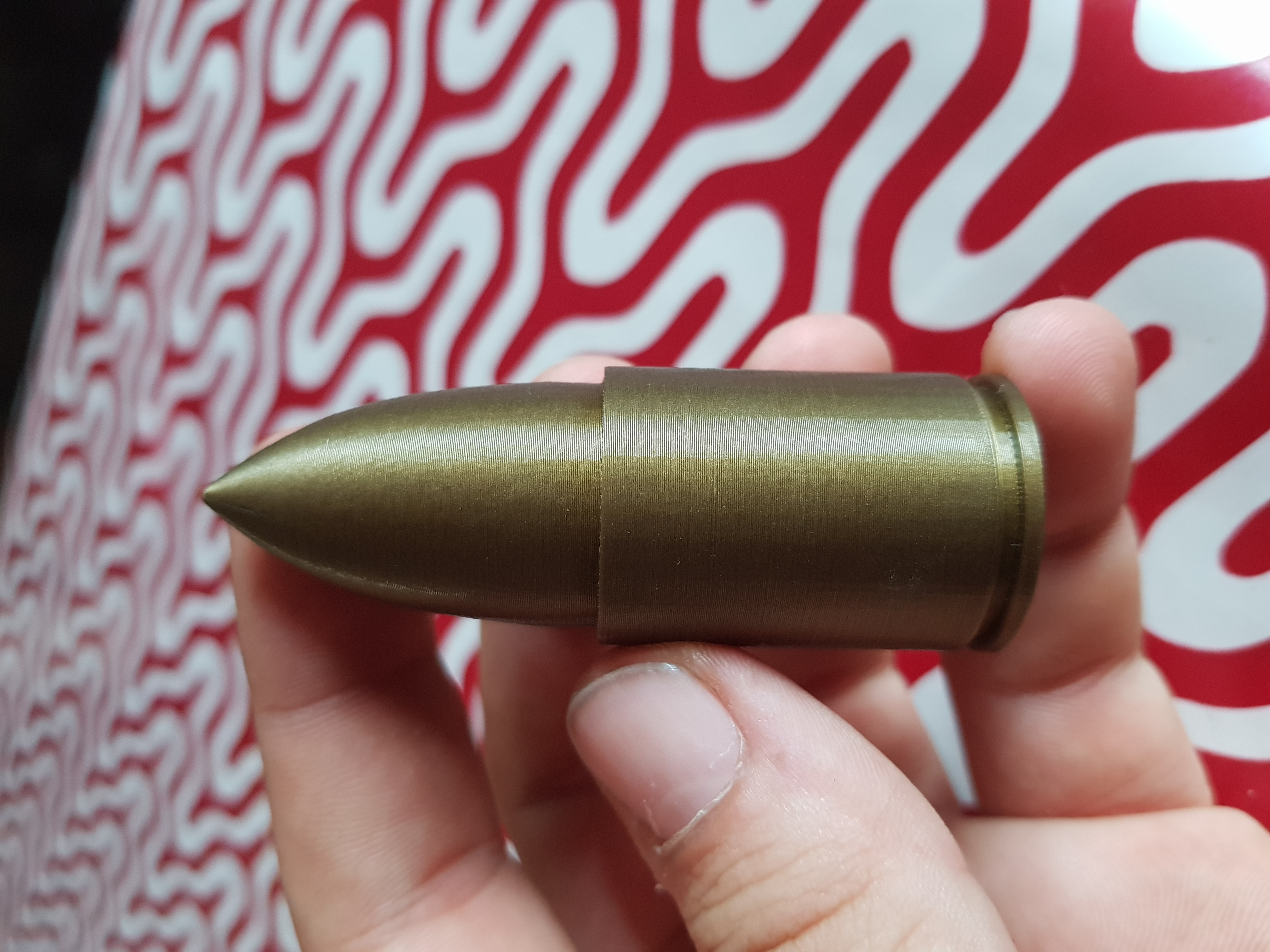

    Ahora si que como estaba con el móvil esa opción no me salia aquí dejo las fotografías en piezas grandes es muy bestia y en las pequeñas deja el surco.

    Vaya, eso es el cambio de capa, ayer comenté algo en otro hilo. Fíjate que pasa 1 vez en cada capa, en el otro hilo quedaba grumos, gotas por exceso de material, o lo que se conoce como ooze o goteo. A tí te queda falta de material, un agujero. En Slicer o CURA suele haber una opción llamada prevent Ooze, tú la tendrás marcada, podrías probar desmarcando y comparando.
    En esa pieza es fácil evitarlo, se puede construir en espiral, desde el fondo hasta arriba del todo, con un solo hilo contínuo. Casi todas las vasijas, vasos, botellas, se puede usar este modo que tienen los laminadores. Eso sí, la pieza será hueca, no lleva relleno y puede quedar más frágil.
    ¿Qué está pasando?
    Lo que ocurre es que al terminar una capa, retrae filamento, es decir, el motor del extrusor da marcha atrás una distancia y a una velocidad preconfigurada en el laminador, esa retracción produce un vacío en la cámara del fusor (donde se derrite el plástico antes de salir por la boquilla) y ese vacío, hace que el plástico fundido de la boquilla se absorva hacia dentro, a la cámara. Al empezar la siguiente capa el extrusor debería tener en cuenta esa absorción echa anteriormente y hacer avanzar el motor del extrusor más de lo normal, pero en tu caso, no avanza lo suficiente y falta plástico en el primer milímetro de la nueva capa nSoluciónes:
    Antes de empezar a toquetear cosas, te sugiero imprimir la misma pieza con otro filamento, de color blanco a ser posible. Puede que obtengas mejor resultado y que sea cosa de la marca del filamento, del color, etc.
    Si usas CURA, puedes instalar RepetierHost, que permite laminar con Slicer o con con CURA, es decir, cambias de laminador y pruebas, el que mejor resultado te dé y menos dolores de cabeza, pues con ese te quedas.
    1- Activar el modo espiral en Slicer -> Print Settings -> Layers and Perimeters -> Vertical Shells -> marcar la casilla Spiral vase
    2- desmarcar el prevenir el goteo prevent Ooze en CURA y probar de nuevo.
    3- En Slicer se configura en: Printer Settings -> Extruder 1 -> Retraction -> Extra Length on restart (esta opción es la que tienes que usar, que avance el motor más de lo que debe al empezar una nueva capa), prueba poniendo 0.2 milímetros, imprime, compara y cambia a tu gusto. Si ves que sale un pegote en lugar de un agujero, pues te has pasado, disminuye el valor.
    4- Alinear la costura, esto solo alinea el inicio de todas las capas y crea la costura de la muerte (es su nombre técnico en impresión 3D), es lo que ha pasado en el cilindro negro de la última fotografía. Como último recurso, si no das con el valor exacto en la opción anterior, puedes dejarlo igual que una falda de mujer, que tiene una costura y punto, no se puede quitar esa costura. En Slicer -> Print Settings -> Layers and Perimeters -> Advanced -> Seam position : Elegir Aligned
    Saludos!.

    al final e conseguido quitar los puntitos ya no están y la línea solo e conseguido mitigarla un poco es más pequeña y fina pero no consigo eliminarla sigo haciendo pruebas a ver si lo consigo, gracias .
