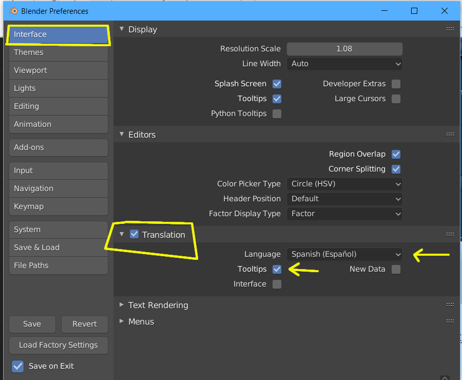

    El cambio de idioma es igual en las dos versiones.
    En Blender 2.80 es desde EDIT > PREFERENCES > Interface (marcar la casilla TRASLATION) elegir el idioma y yo te recomiendo marcar solo el TOOLTIPS
    Y digo que solo uses eso, pues con esa opción, al poner el cursor sobre los elementos, te saldrá un texto en español explicando lo que es.
    Pero lo demás es mejor dejarlo en ingles, pues todos los tutoriales que se van a hacer serán en ingles, por lo que será bueno que te vayas acostumbrando a esos nombres, aunque si quieres cambiar todo la interfaz a español, puedes hacerlo marcando la casilla de Interface.
Nombre: idioma.jpg
Visitas: 3811
Tamaño: 143.3 KB
