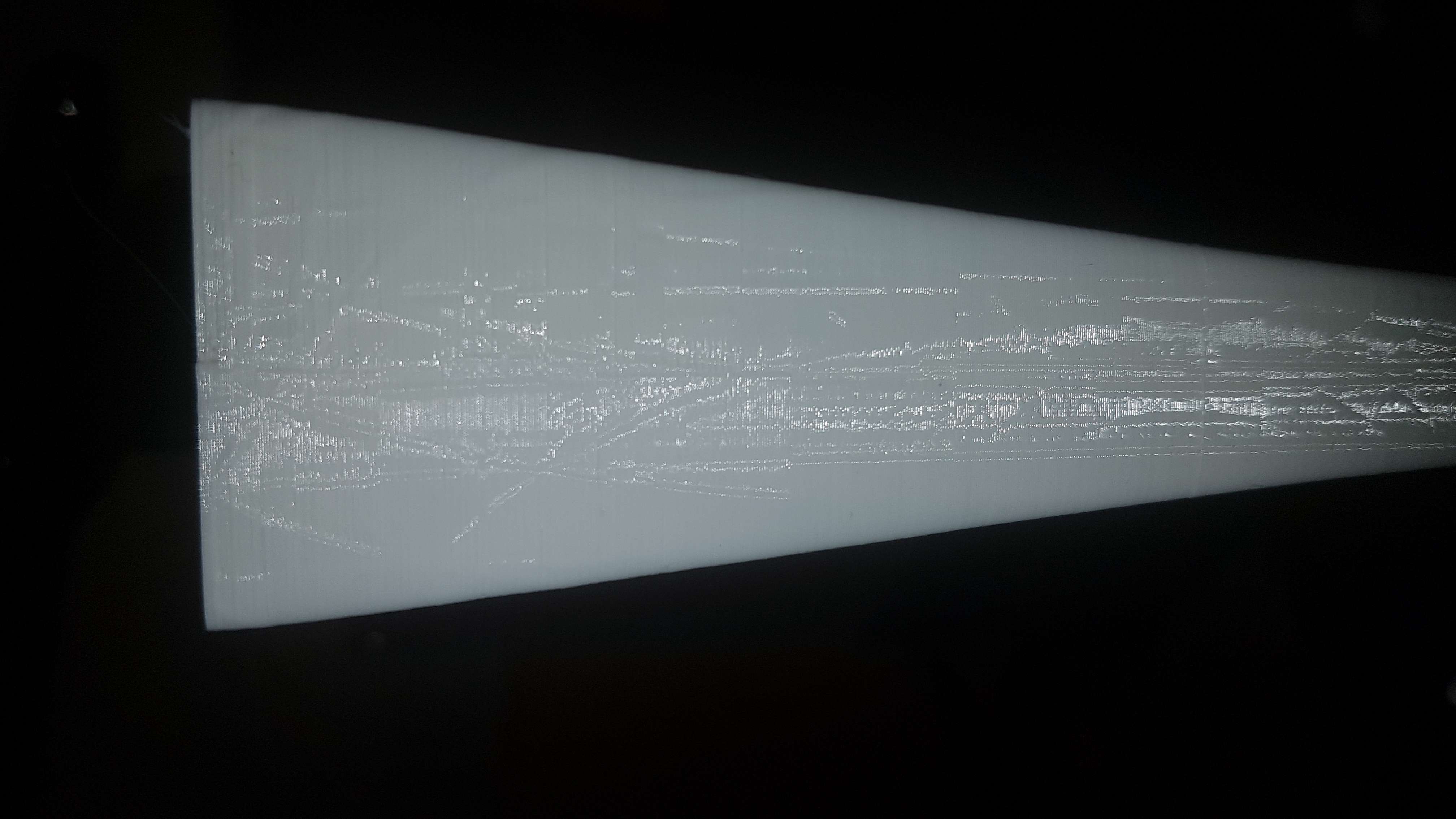

    Os escribo porque tengo una Ender 3 y estoy intentando imprimir una figura bastante grande en pla y boquilla de 0.8, altura de capa 0,2.
    Os dejo un par de fotografías con este acabado. Se puede apreciar unas líneas en vertical. Alguien sabe porque me pasa esto?
    Gracias y saludos.

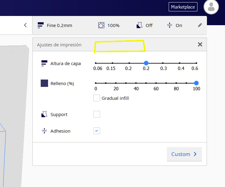

    No entiendo mucho de boquillas, pero yo siempre he trabajado con boquilla de 0.4 la de 0.8 me parece muy grande.
    Mi impresora es una Prusa Hephestos i3 y utilizo varias calidades de impresión.
    0.2 Fine
    0.2 Draft
    0.15 Normal
    0.06 Extra Fine
    Filamento de 1.75

    Lo que veo raro es que esas rayas sale en el centro de la pieza, mientras que en los bordes no. Te diría que o bien bajes un poco la velocidad de impresión, o bien subas la temperatura de fusión 5-10ºC y pruebes de nuevo. O incluso mejor, en medio de la impresión modificas la temperatura, así comparas la parte de abajo con la parte de arriba de la pieza. Sería lógico hacer las pruebas en una pieza más pequeña, claro.

    El 80% del diámetro del Nozzle no es la altura de capa optimo sino el maximo, se puede imprimir a 0.2 con Nozzle de 0.8 perfectamente así como a 0.1 con un Nozzle de 0.4 que es como suelo imprimir para obtener buena calidad en piezas ornamentales.
    Puede ser un problema de presion dentro de el Nozzle donde te hagala primera marca la extendera hacia arriba y liberara ahí la presion.
    Prueba con un flow inferior y cuida de no hacer demasiado baja la primera capa.
