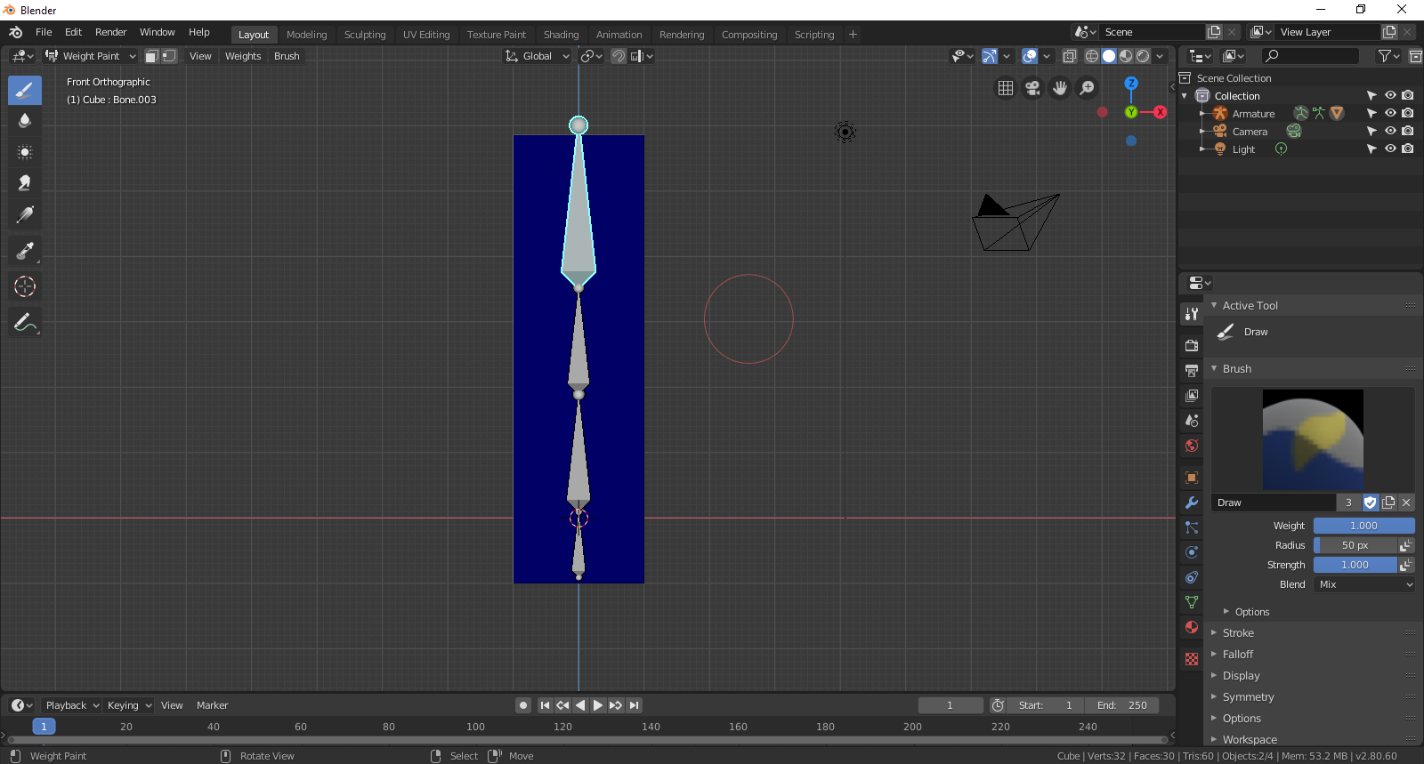

    Siento ser tan pesado, pero ya he recorrido medio internet y no encuentro respuesta; o las que dan carecen de sentido y por supuesto no funcionan.
    No puedo ver la pintura de pesos, y no puedo ver qué estoy pintando ni con cuanto peso ejercido, en otro modelo que tengo es como si le costara reaccionar a la malla y lo que es instantaneo en la 2.79 en la 2.8 es muy confuso. También se supone que para quitar pintura hay que poner el peso a 0, pero no hace nada.
Nombre: Sin título.png
Visitas: 273
Tamaño: 769.2 KB
    Siento si no soy más claro, pero al no entender qué ocurre no puedo ser más específico.
    Le faltarán vértices al objeto, prueba a subdividirlo.

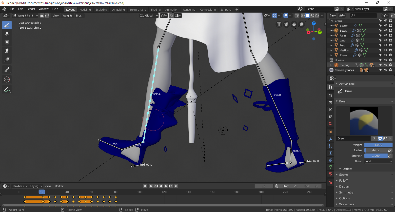

    Está subdividido. Tampoco lo hace con la bota del personaje con bastón que hice, no lo hace con nada.

    Yo lo hago como lo he hecho siempre. Selecciono el objeto y en el menú selecciono Pintura de pesos, pero ya digo que no sale nada y si tratas a pintar es como si le costara mucho.
    También sé que si seleccionas el hueso luego el objeto puedes aplicar la pintura como antaño.
Visitas: 152
Tamaño: 776.9 KB
    Subo vídeo para que se vea bien.

    Gracias Solimán, mi problema es que no aparece la pintura de pesos. No puedo aplicar a nada porque no me sale. En el vídeo de arriba lo muestro.
    Ya puse todo por defecto y el problema persiste. La verdad es que me está generando desconfianza esta 2.8.
    Edito: ya está solucionado, la causa es que la versión de primeros de mayo debía tener algo que en mi ordenador probocaba un error. Con la nueva versión (16 mayo) ya pudeo ver y aplicar la pintura.
    Creo que continuaré con la 2.79 hasta que saquen una 2.80b o 2.81.
