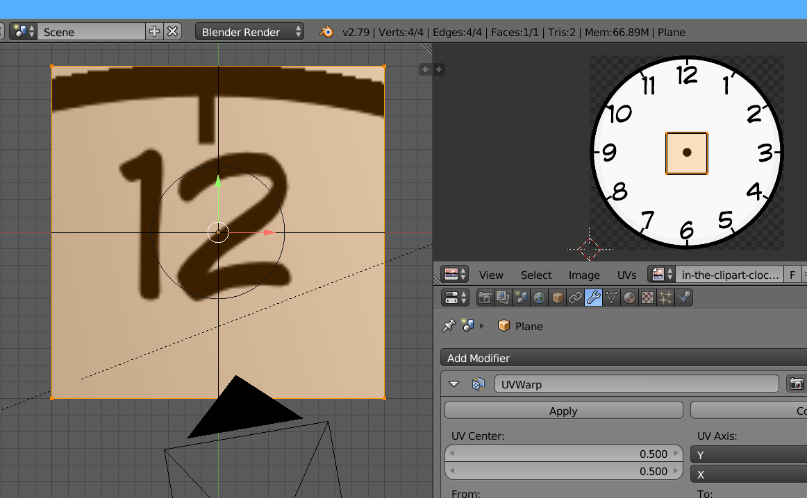

    Hola, he creado una animación con uvwarp en un plane, la idea es que aparezcan los números con ayuda del cube que sigue un path pero no logro que funcione.
    Dejo el blend para recibir consejo.

    Creo que es un problema del mapeado. (Lo he centrado)
    Así funciona más o menos bien, aunque ha mi personalmente no me gusta. Le sobraría la línea exterior circular.
    Por cierto he cambiado la dirección de la curve.

    Por cierto, lo he hecho con Blender 2.79b y en Blender Render (el Internal de toda la vida), si es con otra versión o en Cycles o Eevee hay que cambiar algunas cosas.

    Sin lugar a dudas el mapeado estaba mal, el nuevo blend es lo más cercano a lo que busco, muchas gracias.
    El modificador uvwarp me sigue dando guerra, pero sigo intentando entenderlo.
