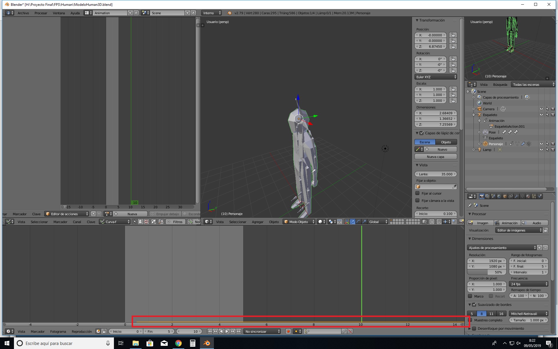

    Muy buenas, estoy intentando hacer unas animaciones simples con un modelo humanoide en Blender, pero a la hora de tocar los fotogramas, en la línea de tiempo, me aparece una línea horizontal naranja y cuando me muevo por los fotogramas el modelo se mueve solo verticalmente hacia abajo, alguien podría decirme que es esa línea naranja que aparece en la línea de tiempo y/o como desactivarla?

    Muchas gracias por la ayuda, pero creo que no es eso. Paso captura de a lo que me refiero. Conforme avanzo en la línea el modelo sigue desplazándose en vertical hacia abajo, pero el esqueleto se queda en su posición; en el modelo no tengo keyframe ni ninguna modificación creo yo.

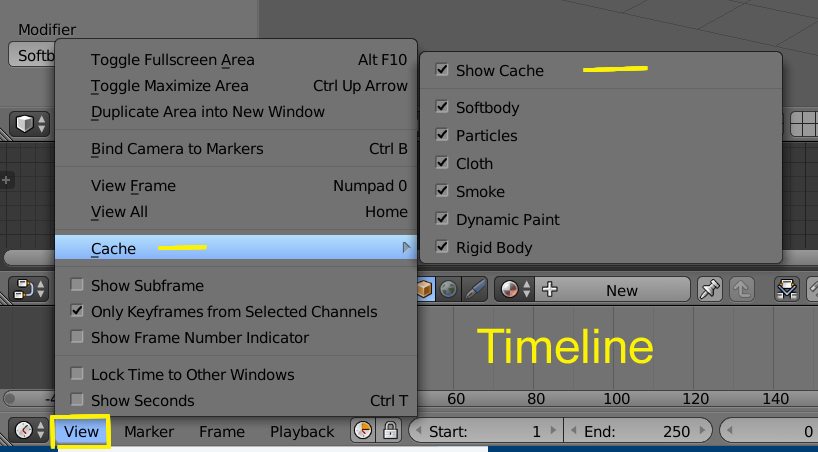

    Esa línea de abajo es la cache, y puede ser debido a que tengas algunas físicas activadas.

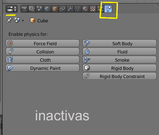

    Mira en properties > physics a ver si tienes alguna activa como el Softbody por ejemplo.

    Efectivamente, tenía un par de dinámicas activas, muchas gracias ya esta solucionado.
