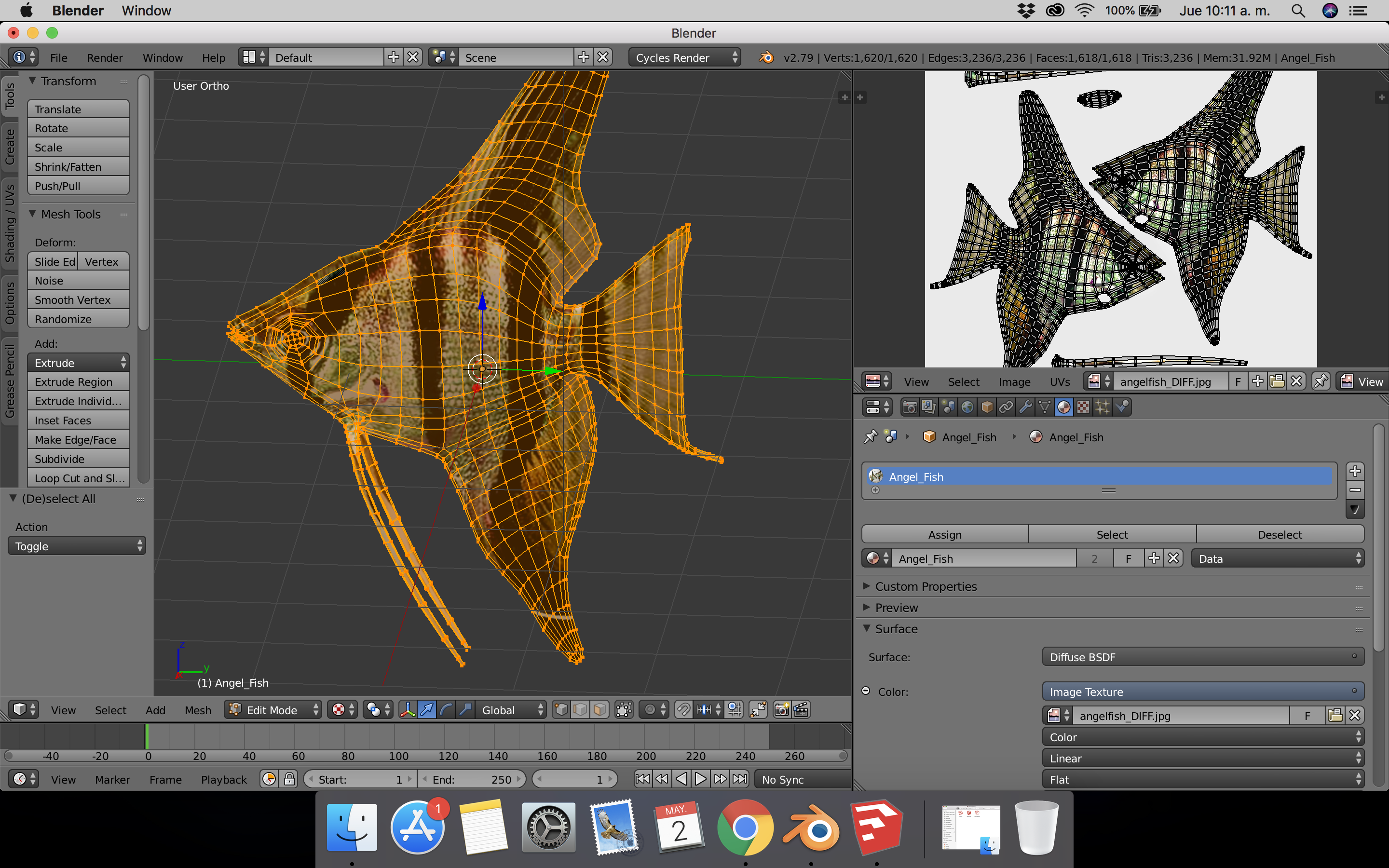

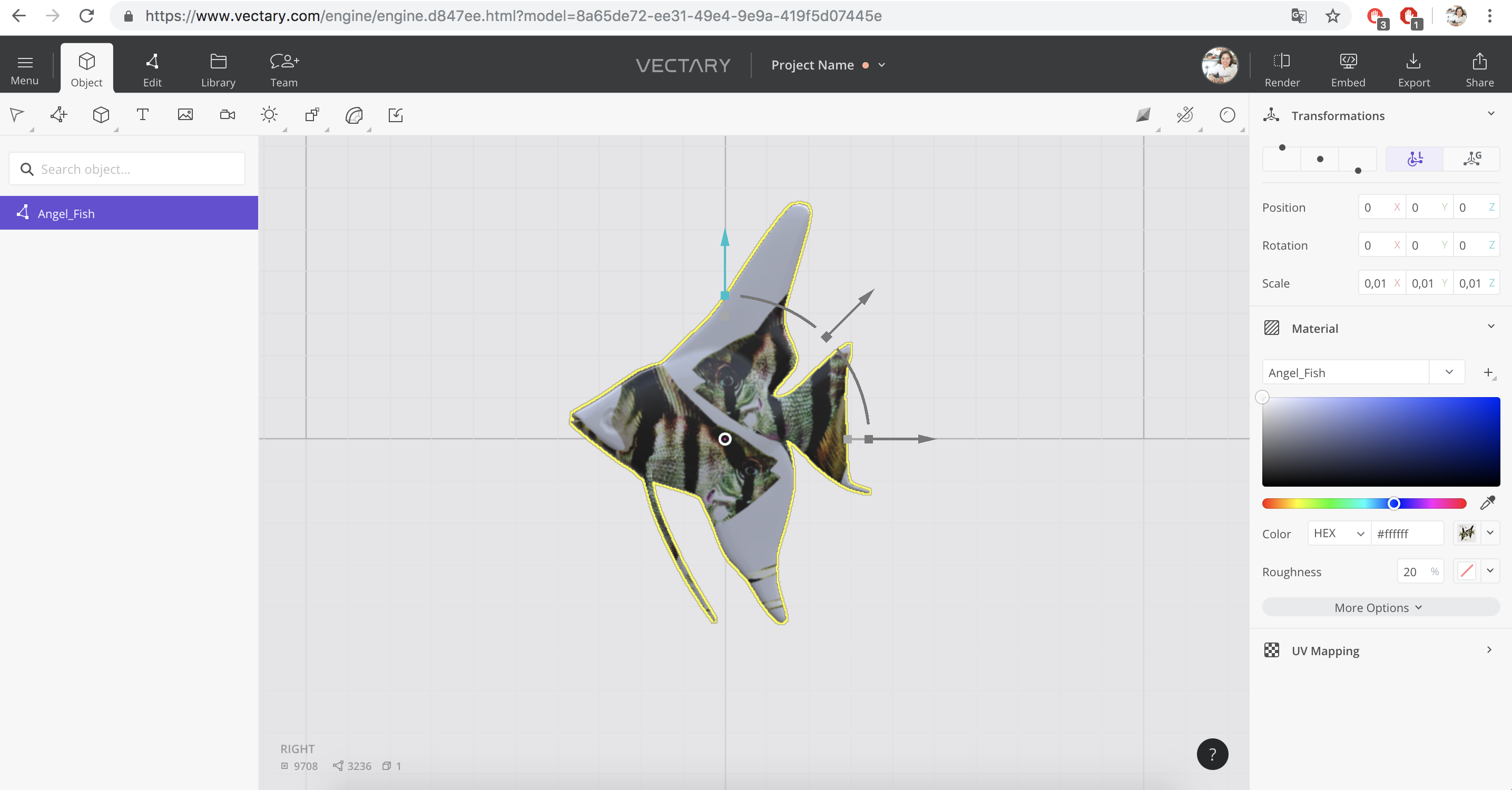

    En la actualidad estoy trabajando en diseñar una serie de animales 3D texturizados con UV, desde Blender. Al exportar en.DAE e importar el mismo en otros programas, la textura sale distorsionada. En Blender sigue saliendo bien.
    Adjunto imágenes que evidencian lo anterior.
    ¿Alguien sabe qué puede estar sucediendo?

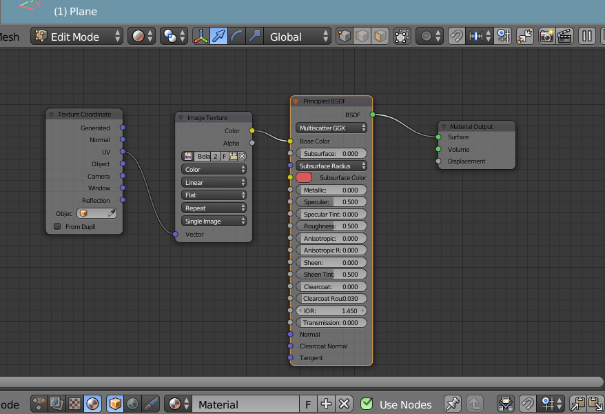

    ¿Como tienes puesto el material y la textura?

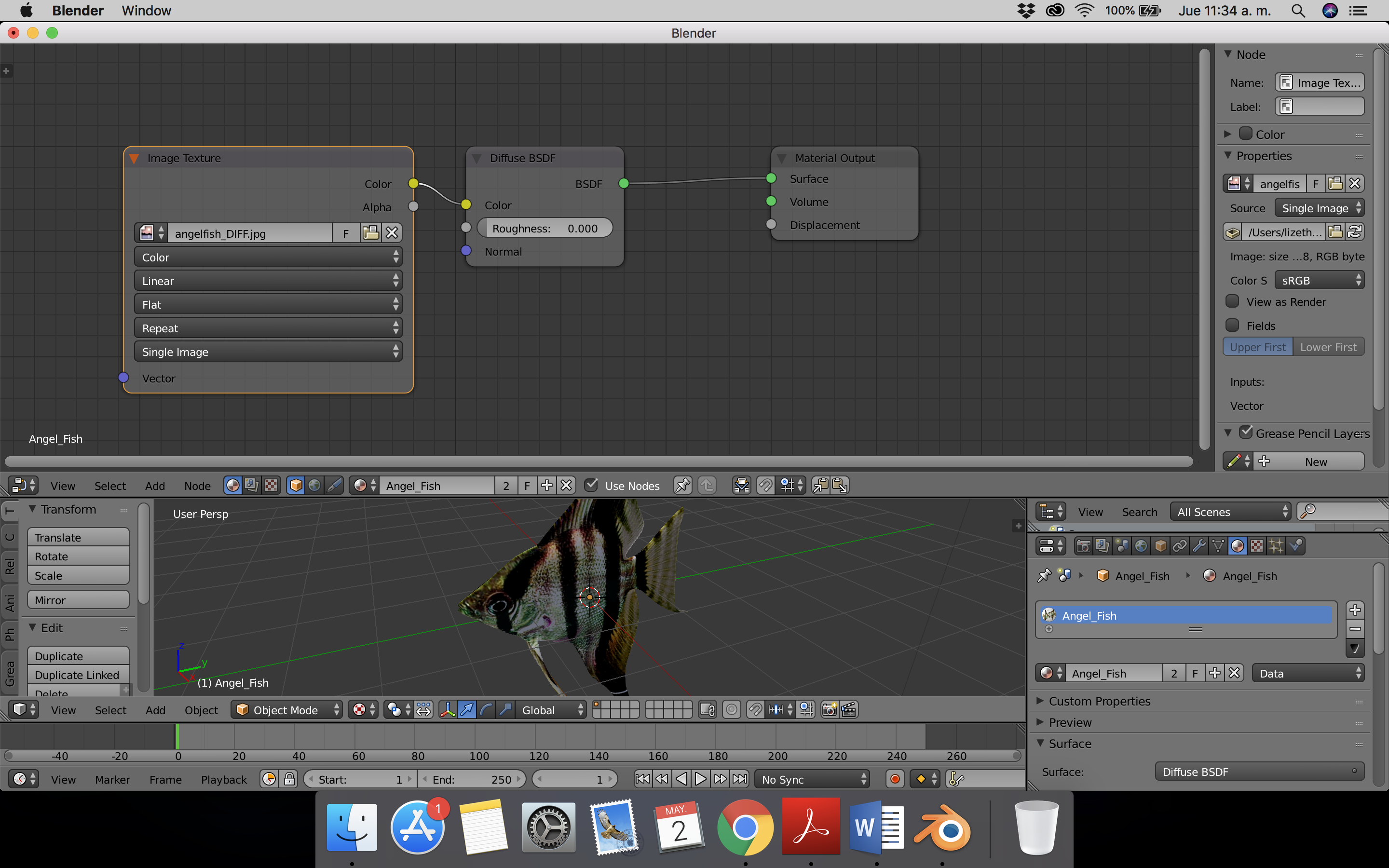

    Hola Solimán, gracias por responder.
    De esta manera:.

    Le faltan las coordenadas UV.
    Prueba como lo he puesto yo, o solo con poner a la izquierda de la imagen un nodo de Add > Input > Texture Coordenate y la opción del UV.

    Hola Solimán,
    Muchas gracias.
    El modelo ya quedó ok.
