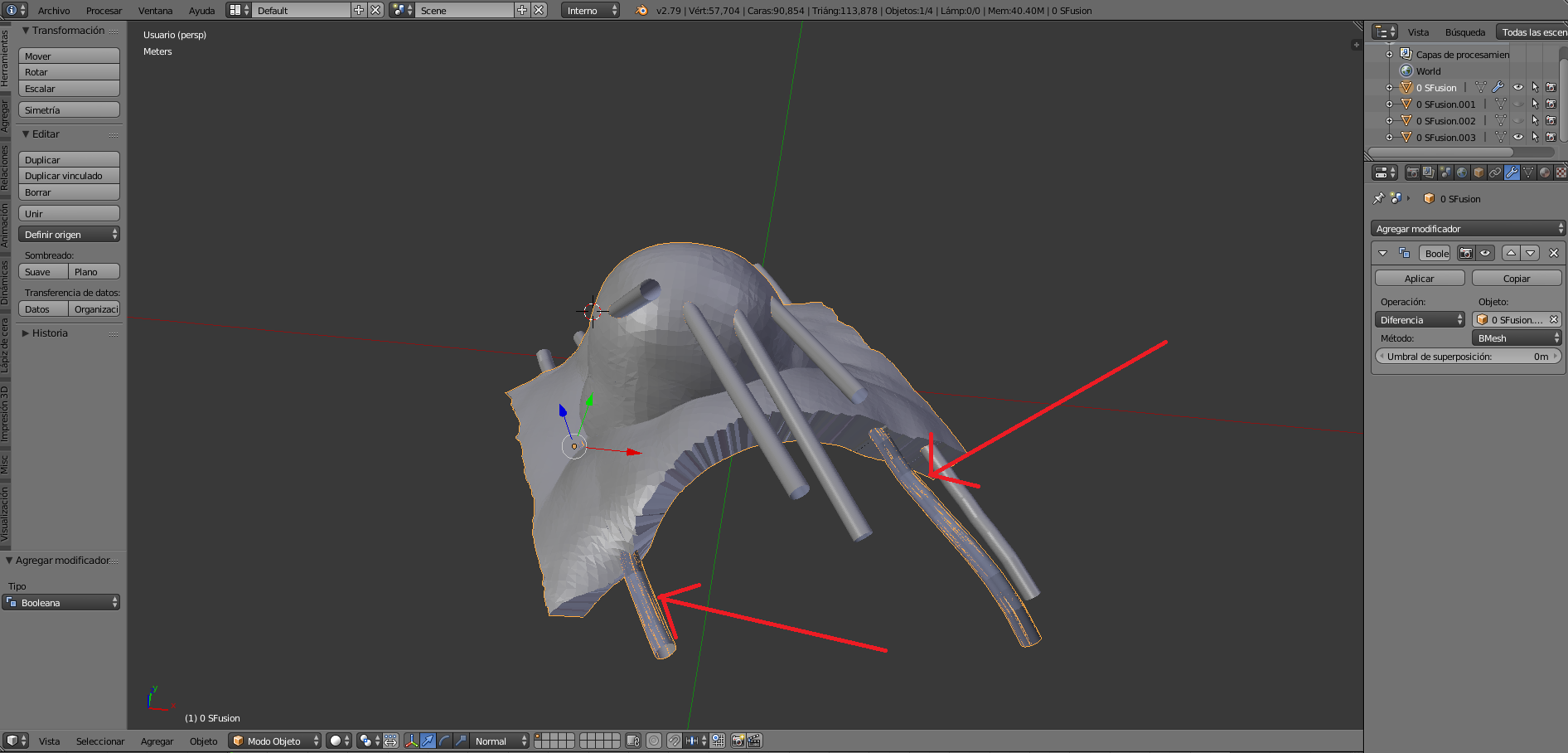

    Buenas.
    Estoy realizando un proyecto donde tengo que aplicar una operación booleana de diferencia entre las dos mallas de la imagen y en ciertas trayectorias me da problemas y no me realiza la operación correctamente.
    He probado a cerrar todas las superficies de los canales con Ctrol+Mayus+Alt+M y luego Alt+F pero no soluciona mi problema.
    Si alguien sabe cómo solucionarlo por favor que se ponga en contacto. Un saludo.

    Antes de hacer la booleana, selecciona el objeto en modo edición, seleccionas todos los vértices y haces dos cosas, la primera, W > Remouve Doubles, para borrar posibles vértices duplicados y luego seleccionas todos los vértices y Ctrl+N para recalcular normales, o sea, que todas las caras apunten hacia afuera.
    Hazlo en los dos objetos.
    A ver si luego te funciona bien.
