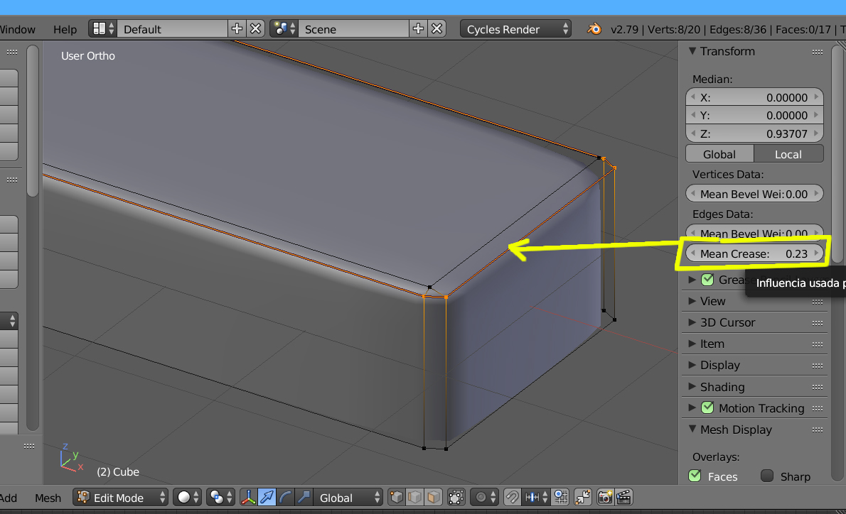

    Amstrad cpc 464
    Por ejemplo poniendo un Mean Crease en los bordes de las teclas. Con un valor pequeño ya valdría para darle más dureza.
Nombre: mean crease.jpg
Visitas: 1169
Tamaño: 257.8 KB

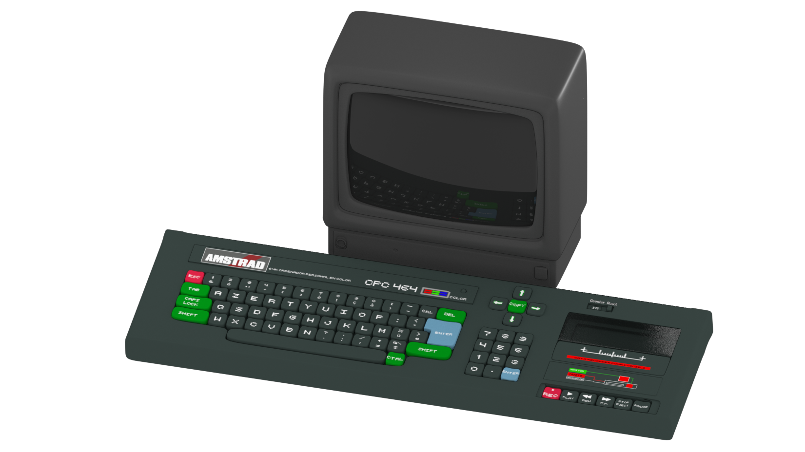

    Amstrad cpc 464
    Quitando la redondez de las teclas como sugirió Solimán.
    Ahora renderizado con la versión 2.8.
Nombre: untitled1.png
Visitas: 163
Tamaño: 1.66 MB
    La parte trasera, como no corre prisa no la terminaré hasta que esté echa la escena al completo.
Nombre: untitled2.png
Visitas: 88
Tamaño: 1.30 MB

    Amstrad cpc 464
    Ahora está mejor, ya no parece un ordenador de juguete, de todas formas la iluminación esta muy mal planteada. ¿Has probado a poner una imagen HDR en el world y luego trabajar la imagen en el compositor de nodos?

    Amstrad cpc 464
    Solo he puesto dos tipo sun para que se vea. La iluminación hasta que no termine con todo no me pongo con ella.
