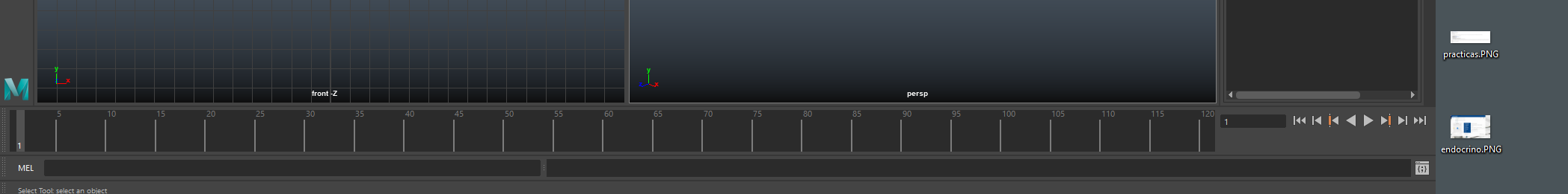

    Buenos días,
    Al abrir Maya me he encontrado que no me aparecen las opciones del timer, los settings de Maya y tampoco el auto key.
    Hace poco tiempo actualicé Maya a la versión 5 y no sé si será por eso o tengo que hacer algo para qué se vean.
    Os dejo un imagen en la que se puede ver lo que me pasa.
    Porfa. Alguien me puede echar una mano con esto?

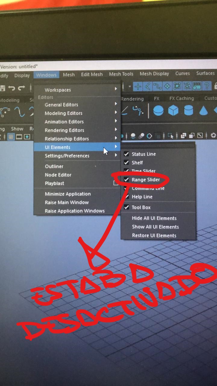

    Buenos días,
    Primero pedir mil disculpas por querer borrar el mensaje porque solucioné mi problema.
    Para que no le vuelva a pasar a nadie más, os dejo una imagen en la que aparece uno de los parámetros de Maya que aparecía desactivado y es lo que hacía, que no pudiese ver el timer ni el auto key.
