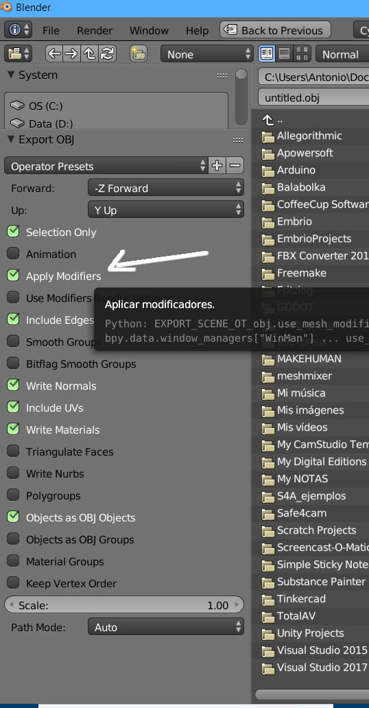

    Prueba con un cubo. Le pones unas midas y luego lo comparas.
    De todas formas puede ser que al exportar en OBJ, lo que pasa es que aplica (o no aplica) los modificadores, como el de subdivisión por ejemplo.
Nombre: modifiers.jpg

    Gracias Solimán, lo miraré con detenimiento y veré si no lo activo.
