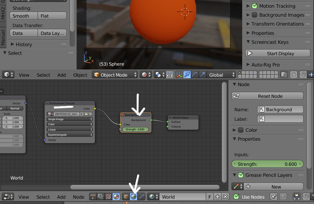

    Creo que lo que intentas animar no es el Environment en sí, si no el Background.
    Ves al Node Editor y selecciona el nodo de Background que está en la opción de World.
    Y te saldrá la curva de ese nodo, pero eso es para subir y bajar la iluminación de la escena, que no sé si es lo que buscas.

    Oh vale, exactamente ¡eso es. Tenía qué seleccionar el nodo Background (que es el que he animado) para qué apareciese la curva.
    Lo había intentado seleccionando el nodo Enviroment Text pero no me había dado cuenta de que era el nodo Background el que estaba con el atributo de color verde. Entiendo.
