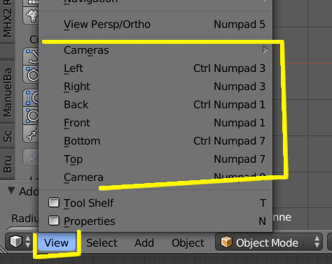

    Será que tienes el personaje mirando al fondo.
    Las vistas las puedes ver en VIEW.
Nombre: frontal.jpg
Visitas: 717
Tamaño: 79.2 KB
    Con tecla 1 del teclado numérico sale el frontal y si quieres que salga al revés solo tienes que mantener presionada la tecla CTRL más el 1 del teclado numérico.

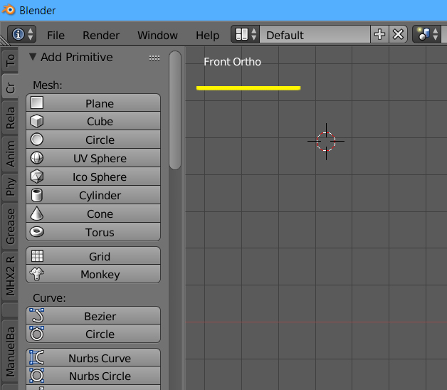

    Y mira en la parte superior si sale lo de Frontal o Back.
Nombre: frontal2.jpg
Visitas: 1213
Tamaño: 94.5 KB
