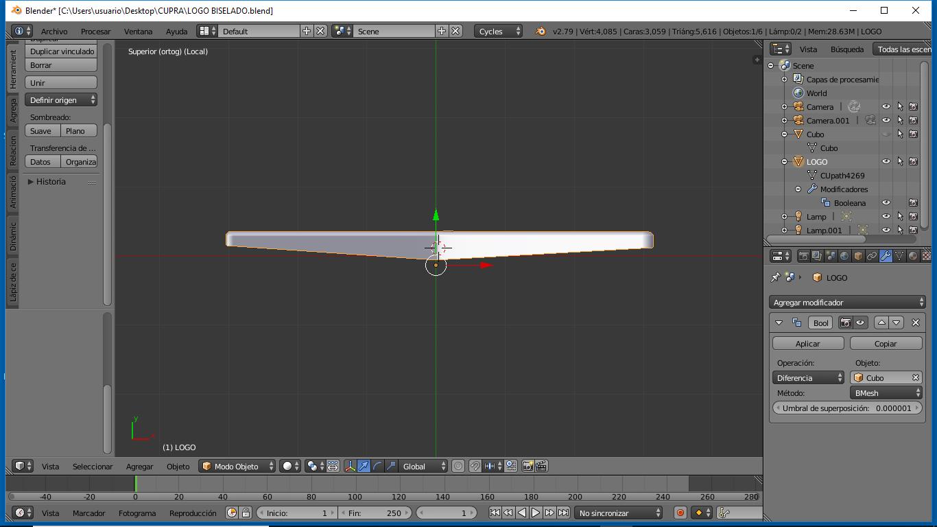

    4. sobre un CUBO crear la forma qué le restaré al LOGO para darle el BISEL, (adjunto imágenes)
Nombre: bisel2.jpg
Visitas: 192
Tamaño: 95.1 KB
    5. Restar con una OP. BOOLEANA el CUBO al LOGO.

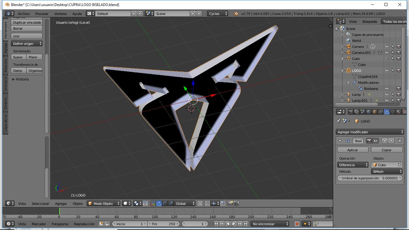

    Hasta ahí todo perfecto, Pero. (siempre hay un pero, ¿verdad?) la figura, perfectamente modelada para lo que necesito, está abierta.
Nombre: bisel.jpg
Visitas: 227
Tamaño: 117.7 KB
    Honestamente. No tengo ni idea de cómo conseguir cerrar el objeto. No sé si es que cometo el error de seguir los pasos que habría seguido de estar en el entorno de 3DMAX, o si es que ya estáo me pilla muy mayor. No encuentro modo alguno de crear el cierre.

    Selecciona toda esa parte inferior abierta y presiona Alt+f, aunque el relleno de caras puede quedar imperfecto.
    Mar 2019
    Unhappy Problema con las caras en operación booleana
    Selecciona toda esa parte inferior abierta y presiona ALT+F
    Aunque el relleno de caras puede quedar imperfecto.
    Gracias Solimán: Entiendo que te refieres a todos los vértices abiertos. Lo hago y tras hacer ALT+F, no ocurre nada. Se queda igual.

    Muchas gracias, Solimán. Desde luego eso es trabajarse una respuesta. Lo que veo muy interesante es que se aligera el objeto una barbaridad, y como bien dices, siendo una forma sencilla merece la pena hacerlo de ese modo. Lo intento en cuanto pueda y comento el resultado, gracias de nuevo y un saludo, Juanma s.
