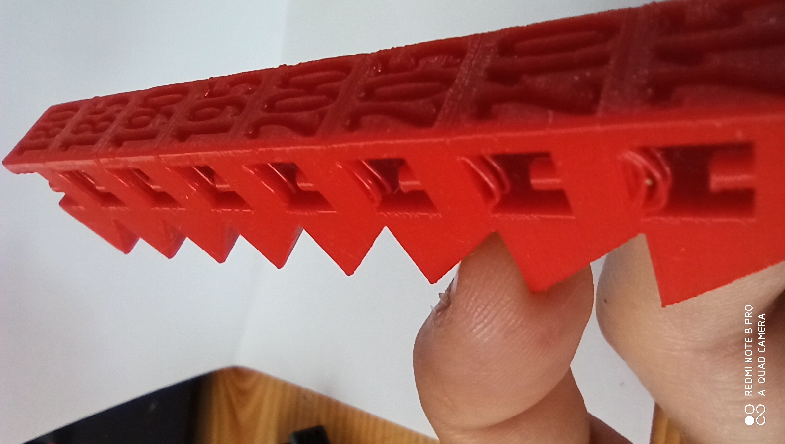

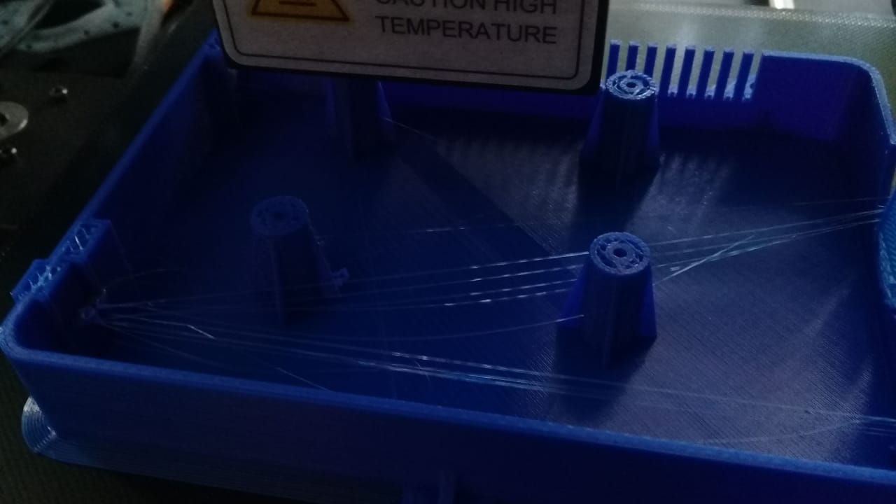

    Qué tal compañeros foreros, soy relativamente nuevo en el ámbito de la impresión 3D, cuento con una Antcubic I3 Mega y una TEVO Tarántula, utilizo FreeCAD para diseñar, mis diseños son básicamente contenedores para mis proyectos, pero tengo un problema al utilizar la impresora Anycubic I3 pues me presenta una especie de Strigging pero cuando pasa de una sección a otra, añado unas imágenes para darles una mejor idea:

    Utilizo Cura e imprimo en 0.1 o 0.2 con retracción de 4, he probado otros valores de retracción y tengo el mismo problema, ¿Cuál puede ser la causa del mismo? Muchas gracias.

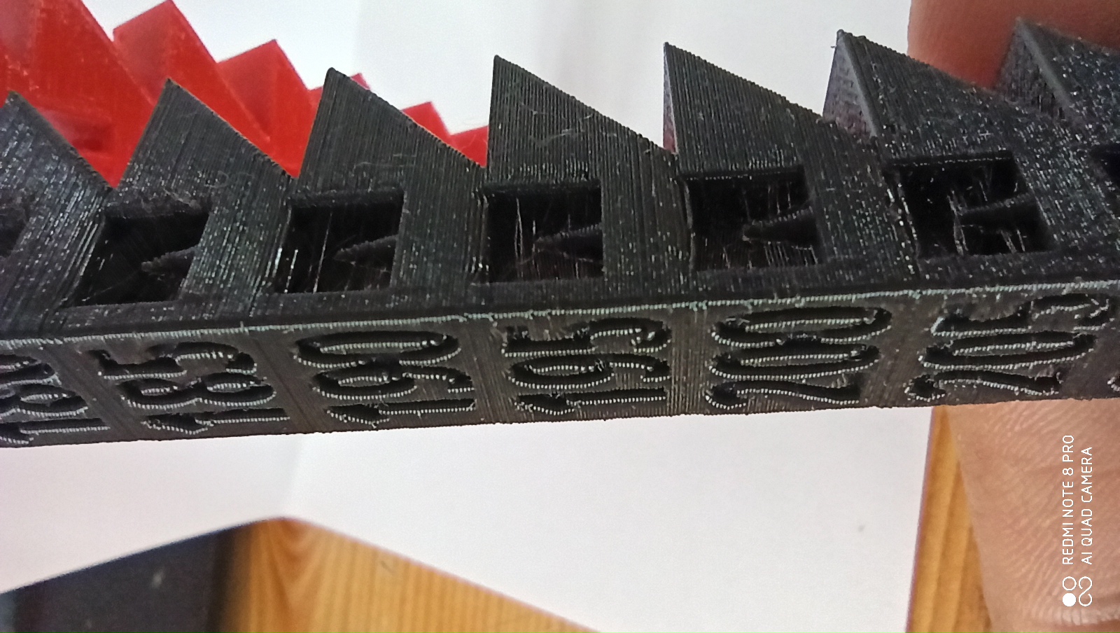

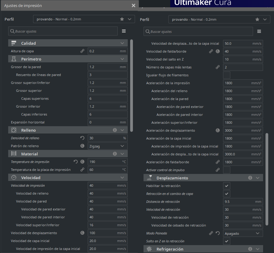

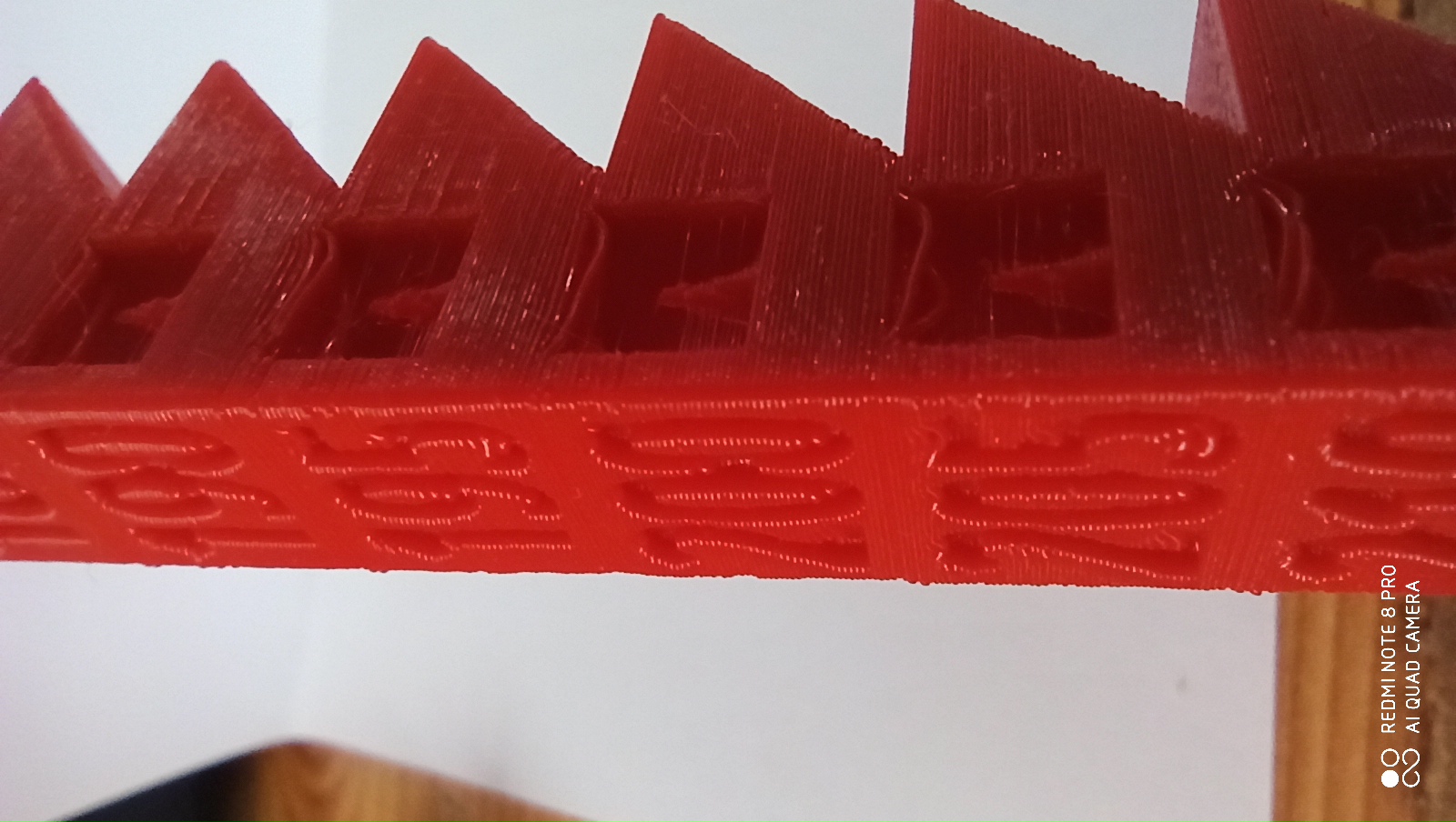

    Si, me crea los mismos hilos que al compañero, tengo de retracción ahora mismo 9.5 y aun así cuando hace distancias de 4 o 5 cm de largo veo que sigue saliendo filamento por la punta, ya hice varias torres de temperatura y la retracción disminuye sobre los 185 grados, pero aún a esa temperatura me va dejando hilos por bastantes zonas.
