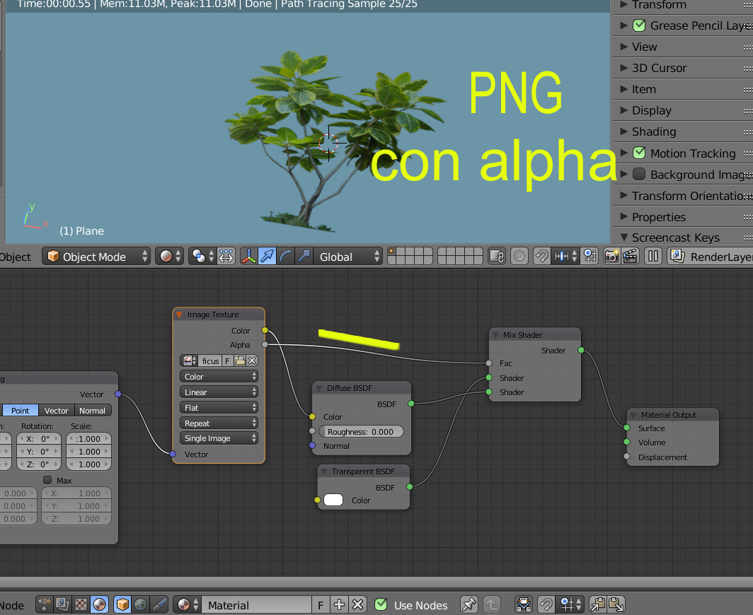

    Y si la imagen que tienes es de tipo (*.png) o TGA y con un fondo alpha (transparente) esta es la forma de ponerlo.
