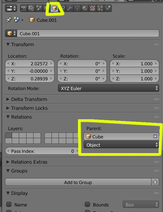

    Tengo un problema para separar un objeto en modo objeto. Las mallas no están unidas pero si lo están como objetos en modo objeto. ¿Hay alguna forma de separar los dos objetos como objetos individuales? Gracias.

    No sé si te has hecho un lío con lo de objeto y objeto, pero en todo caso si es lo que me imagino no estarían unidos sino emparentados.
    Por lo que solo seleccionando uno de los objetos y presionando Alt+P > Clear Parent se separarían, si no sabes en cual tienes el Parent hazlo en los dos o mira en Object > Relations que también se puede eliminar presionando sobre la X.
