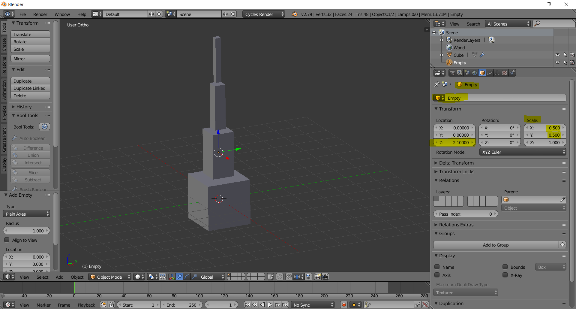

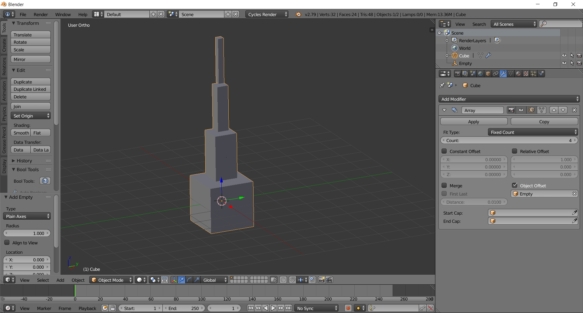

    Si no me equivocó en lo que creo que quieres hacer, deberías crear un Empty como tu bien dices, y este Empty los escalas en x e y (Shift+z una vez seleccionado el comando escalar) y para él desplazamiento en Z so lo debes mover el Empty en Z la separación que quieras entre objetos.
    Te pongo capturas con parámetros de ejemplo. Un saludo.
