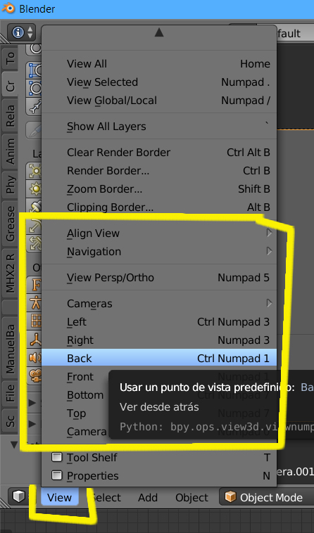

    Si fuera un portátil sin teclado numérico, creo que lo mejor es que trabajes con los desplegables que trae el programa.
    No es tan rápido cómo hacerlo por atajos de teclado, pero el resultado es el mismo.
