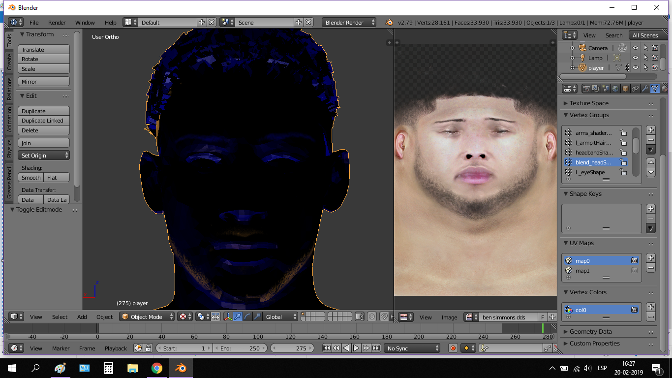

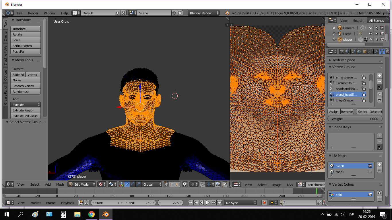

    Buenas, no sabía donde abrir el tema, espero no molestar
    No sé que ha pasado, pero el modelo luego de aplicar el UVimage editor el modelo se ve extremadamente oscuro y de una tonalidad azul, siendo que debería aplicarsele la textura en sí, una vez funcionó, pero no sé qué pasó pero desde esa vez que ya no logró.
    Pd: al parecer la textura se aplicó, pero oscurisima y de ese tono azul.
    Dejo fotografías gracias de antemano.

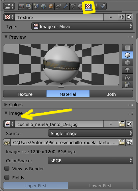

    Con solo esas imágenes no se puede saber, pero veo que tienes dos mapas UV diferentes, a lo mejor es que tienes una textura diferente en el otro UV.
    Mira en el Material, el tipo de textura de imagen que tienes puesto.

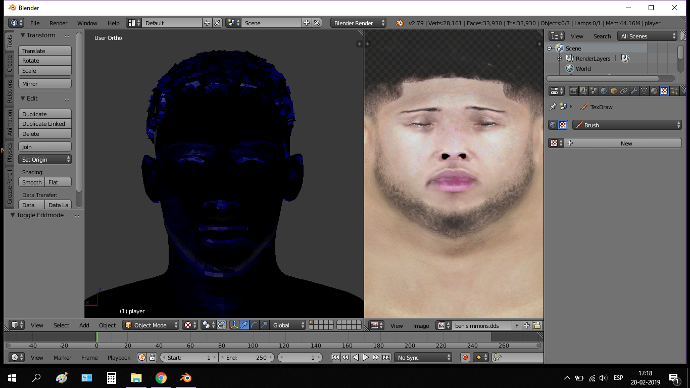

    Buenas, gracias por tu respuesta, nunca toque la parte de materials, me guié en este video, igualmente adjuntaré la fotografía materials. Si se necesita alguna otra fotografía para encontrar el error no dudes en pedirmela, como estaba aprendiendo toqué varias cosas, no sé qué pudo causar que el modelo con textura se vea oscuro..
    Https://www.youtube.com/watch?v=WuN7HiXNqf4&t=1029s
    minuto 44:30.
    Pd: cabe destacar que es un modelo exportado de un videojuego. Saludos.

    Si tienes el modelo, yo probaría a volver a importarlo en un.blend nuevo.
    La extensión de la textura tipo DDS no lo conozco, tal vez pueda ser el problema.
    Puedes probar a borrar el material y ponérselo de nuevo, pero para eso hay que saber un poco sobre materiales, texturas desplegados UV, etc.

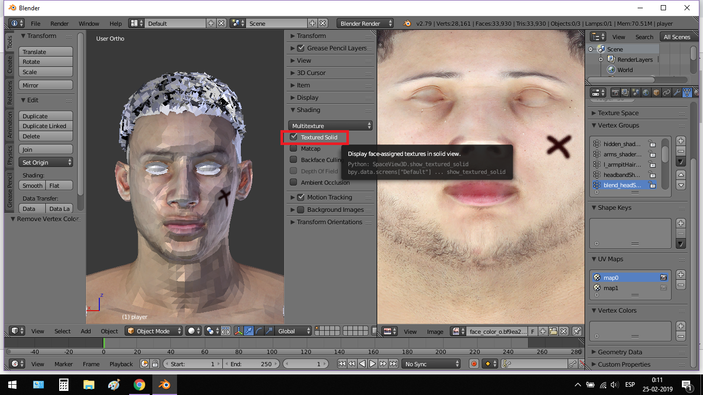

    Buenas, publique el problema en un foro en inglés y me recomendaron esto Try a different viewport mode. Switch to Solid instead of Material. Then enable Texture Solidsin Display section of 3D Properties panel. (N-Key in 3D view.) funcionó de maravillas, aunque el modelo no se ve suave por así decirlo, ahora es visible con su textura, muchas gracias de igual manera.Clic en la imagen para ver su versión completa.
