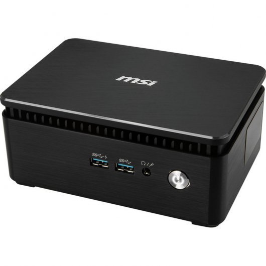

    Disculpa, es este modelo:
    PcCom Mini MSI Cubi 3 Silent S-026BEU Intel Core i5-7200U/8GB/240SD.
    Especificaciones MSI Cubi 3 Silent S-026BEU:
    • Procesador: Intel Core(TM) i5-7200U (2.5GHz up to 3.1GHz).
    • Memoria RAM: 8GB DR4 2133Mhz.
    • Almacenamiento: SD M.2 240Gb.
    • Controlador gráfico: Intel Hd Graphics 620.
    • Conectividad.
    • Integrated Intel Giga LAN WGI219V 10/100/1000 + Intel I211 Lan controller.
    • Intel Dual Band Wireless-AC 3168 (M.2 2230).
