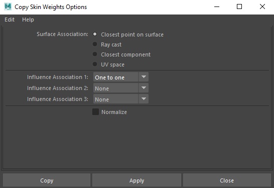

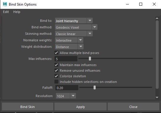

    Estoy usando Bind Skin y Copy Skin Weights con estas configuraciones:
Nombre: Bind Skin Options.jpg
Visitas: 227
Tamaño: 39.4 KB
Nombre: Copy Skin Weights Options.jpg
Visitas: 206
Tamaño: 28.6 KB

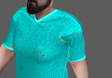

    Y este es el resultado:
Nombre: resultado fallido.jpg
Visitas: 241
Tamaño: 35.0 KB
    Como podría solucionar los fallos del sobaco?

    Lo que mencionas es inevitable. Si el personaje siempre va a llevar camiseta, puedes remodelar ligeramente el hombro para qué su volumen sea menor (empujar todo hacia adentro) y así que, no se vea esa parte. O hacer que el shaderdel cuerpo en esa zona sea transparente. Una opción más costosa es usar PSDs (blendshapes que se disparan según la pose) para limpiar la camiseta en esa pose, pero implica tener ciertos conocimienos avanzados para tener resultados decentes. Si decides tirar por lo último, busca información sobre Pose Editor.
