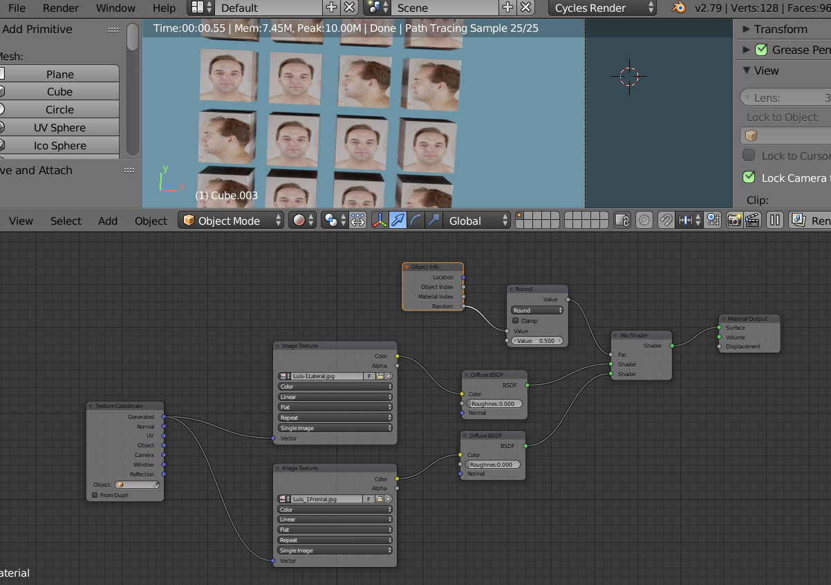

    Hola. Estoy siguiendo un tutorial para aplicar texturas aleatorias en Cycles
    El enlace es el siguiente
    https://youtu.be/nnoxs_wKTl8
    El problema es que en el tutorial aplica dos texturas con Mix Shader, y parece funcionar si lo ves en Modo Material, pero cuando renderizas el Mix Shader anula las dos texturas
    En el tutorial usa Blender 2.72 y yo estoy con Blender 2.79. Puede haber alguna diferencia entre ellos?
    Gracias.

    Ya lo he resuelto. El Mix Shader se debe aplicar después de dos Diffuse y no antes
    Repasare el tutorial, pero diría qué el mezclaba las Image Texture con Mix Shader.
