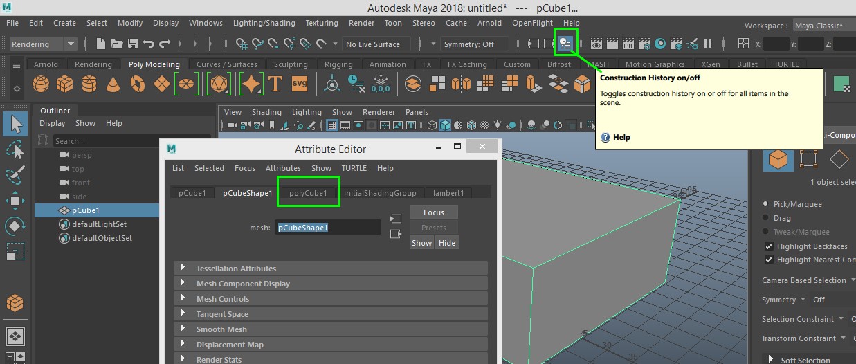

    Buenas, desde hace unos días tengo un problema con Maya (2018 y es que no me aparece el Input en el channel box. Buscando he visto que puede ser por tener el deleete history en of, y no sé cómo cambiarlo o si realmente ése es el problema. ¿Alguna sugerencia para solucionarlo o poder controlar las subdivisiones y demás desde otro lado? Gracias de antemano..

    Debes habilitar Construction History y así aparecerá la ficha poly.

    Ya lo sé para otra vez. Muchas gracias.
