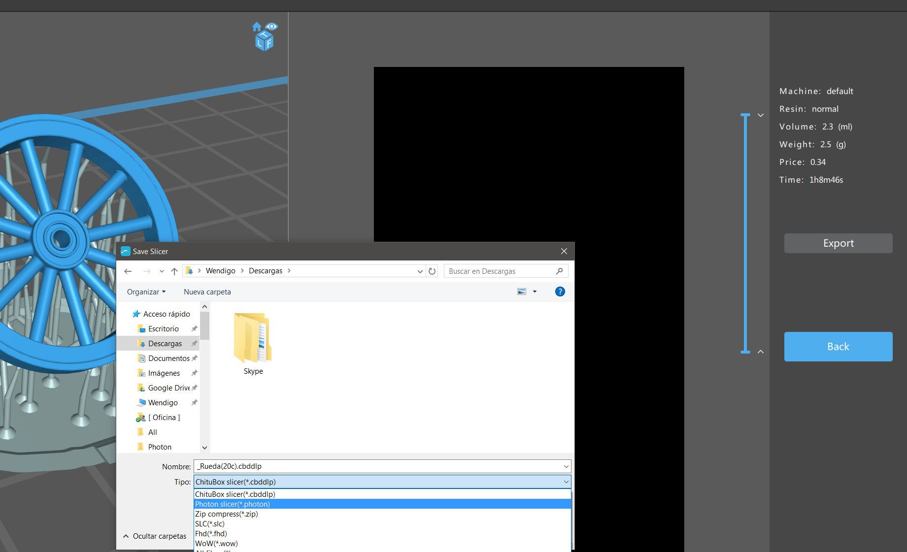

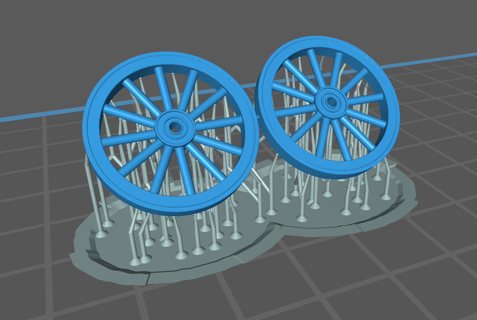

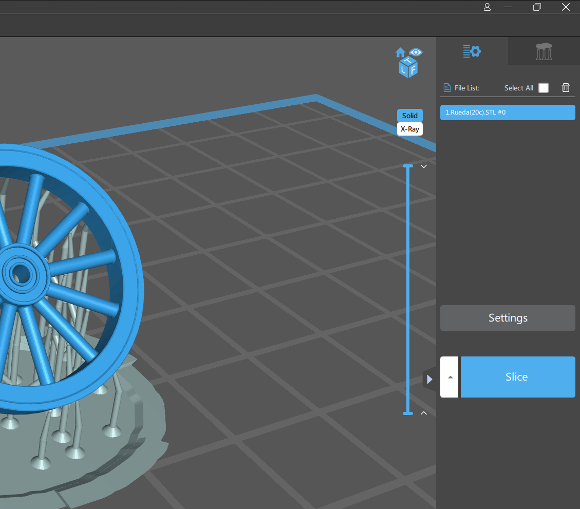

    Hola Solimán.
    Cuando acabes de ponerle soportes al objeto, has de volver a la pestaña primera y allí tienes el botón SLICER.
    Una vez hace el proceso te deja exportarlo a diferentes formatos (*.photon, *.zip, *.slc, *.fhd y *.wow), adjunto unas fotografías de unas ruedas.
    No he impreso aun, la siguiente impresión que necesite lo utilizaré y comento por aquí.
    Lo que me gusta es que el slicer te da el peso (g) y el volumen (ml), así puedes presupuestar mejor las piezas sabiendo la resina (entiendo que aproximada) a utilizar.
    También las esferas al final de los soportes (en teoría se cortan mejor y a ras de la superficie), así como que puedo definir la altura de la pieza (en el photon slicer no podía)
    Tiene muchas más variables para configurar en principio, falta testearlo.

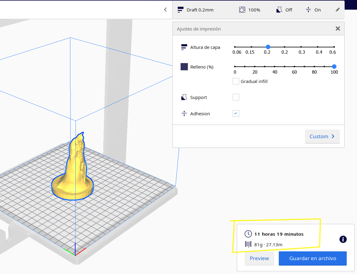

    Cualquier programa gratuito te da los gramos ypregunta de gasto del modelo.
    Yo utilizo CURA 4.0.0 que todavía está en BETA.

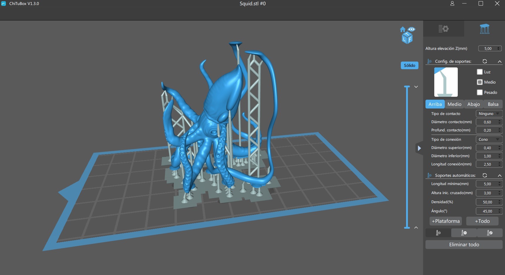

    Hola de nuevo.
    Bueno, estos días atrás me he venido un poco arriba y he utilizado bastante el software ChiTuBox.
    Os dejo por aquí un artículo que hice para mí blog, espero que a alguien le sirva de ayuda :-).
    10 razones para utilizar ChiTuBox con tu impresora de resina (SLA/DLP)
    https://www.3d-work.es/10-razones-pa...esina-sla-dlp/.
