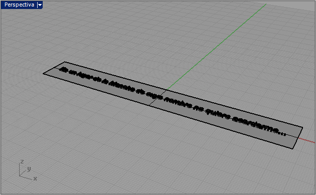

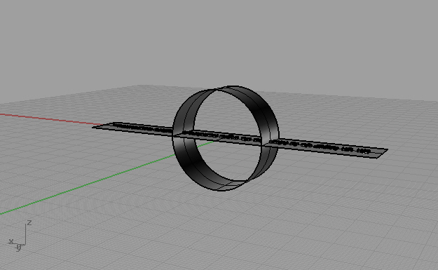

    Hola,
    Utilizo Rhinoceros 5 en Windows XP (la Edad de Piedra), el caso es que necesito saber cómo hacer fluir un texto sobre una superfice con curvatura, un anillo, una pulsera.
    sobre superficies planas no tengo problema, pero sobre un curvada con el texto rodeandola no soy capaz.
    Os adjunto capturas para qué os hagáis idea de lo que hablo.
Nombre: text-en superficie.jpg
Visitas: 393
Tamaño: 136.2 KB
Nombre: text-en superficie3.jpg
Visitas: 333
Tamaño: 89.8 KB
    Como ya he dicho, sin problema en la superficie plana, pero incapaz de que fluya a la superficie circular para qué el texto quede proyectado sobre esta superficie.
    Muchas gracias por vuestro tiempo y apoyo.
    Walter.

    Buenas tardes.
    En Rhinoceros hay dos formas de hacer fluir una superficie o curva sobre otro objeto:
    1 fluir sobre curva
    2 fluir sobre superficie.
    En el caso de la imagen creo que es más sencillo hacer fluir sobre superficie, dos cosas a tener en cuenta, primero las direcciones UV de las superficies y las dimensiones de las superficies de referencia y objetivo.
    Cuando las coordenadas UV no son las correctas nos cambia la orientación del texto (en vez de ir longitudinal va transversal o similar).
    Cuando las diensiones de las superficies no son proporcionales nos distorsiona la superficie que fluye.
    Te subo un vídeo rápido al YouTube con un círculo, con un objeto más complejo se complica obviamente, cuando esté cargado y procesado lo pego.
    Posdata: mi versión es también la 5, no hay presupuesto para la 6 aún. Saludos.

    Hola CadForCam, Ante todo y sobre todo muchas gracias, excelente explicación y aportación.
    Soy diseñador gráfico, pero me apasiona el diseño conceptual de relojes por lo que utilizo Rhino.
    Tu video me ha sido de una gran ayuda así que.
    si en algún momento necesitas algo dentro de mi ärea de trabajo, no dudes en ponerte en contacto.
    Un auténtico placer contar con tu colaboración. Espero poder si llega el caso, estar a tu altura.
    Una vez más, muchas gracias.
    Walter.
