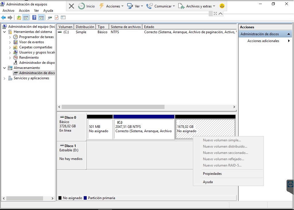

    buenas tardes amigos, por favor su ayuda en el siguiente problema.
    Tengo un disco duro de 4TB WD, lo particiones en dos particiones de 2TB cada una (C y D).
    en el C instale el sistema operativo Windows 10 sin problemas, pero al querer formatear, o habilitar la unidad D no me permite acceder de ninguna manera, como podría hacerlo, adjunto imagen.

    Bienvenido. Te recomiendo que le des formato al disco como GPT, ahora lo tendrás como MBR, lo que implicaría comenzar desde cero teniendo que instalar Windows de nuevo. Es pesado, pero es la mejor opción.
    Otra posibilidad es romper las particiones y hacer 2 particiones con MBR, pero tendrías que instalar Windows de nuevo también.

    Muchas gracias amigo por tu respuesta.
    Una consulta por favor, formateare desde cero, pero coméntame algo, en que parte de la instalación cambio el disco a formato GPTú Gracias.

    Entrando en BIOS previamente para ponerlo en UEFI, justo antes de los primeros pasos de la instalación de Windows hay que lanzar una consola presionando Ctrl + Shift + F10. Y a partir de ahí lanzar el comando: diskpart.
    Puedes verlo aquí:
    https://youtu.be/_cDxlHrRnYA.
