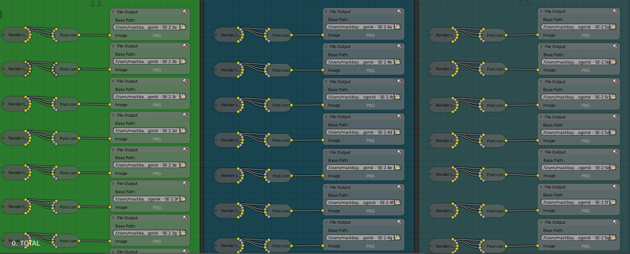

Estoy haciendo un render muy pesado y he hecho una escena con varias scenes, cada una para renderizar por separado. Este método es el equivalente a hacerlo en capas individuales, pero yo tengo el problema qué he de partir más de 20 veces la escena.

La cuestión es que tengo una scene que es la principal donde en el composite hay un nodo render layer para cada Scene y cada uno de estos va conectado a un grupo de nodos que es una posproducción y finalmente va conectado a un nodo de output para guardar en una carpeta cada una de las scenes renderizadas.
El problema qué tengo es que cuando renderizo, consigo renderizar todas las scenes, pero una vez todas han sido renderizadas, cuando toca hacer la postproducción en cada una de las escenas, se dispara él consumo de memoria debido a qué me las hace todas a la vez y el ordenador se queda sin memoria virtual. Nota importante, ya intenté de unir todas las capas renderizadas en un nodo y después hacer la postproducción, pero debido a qué hago renders desde distintas cámaras, no puedo hacer un alpha ya que a veces un elemento está por encima del otro y viceversa según la situación de la cámara.
Hay alguna forma de renderizar las scenes una a una? En vez de tener una scene principal, renderizar individualmente. Muchas gracias. Saludos.
