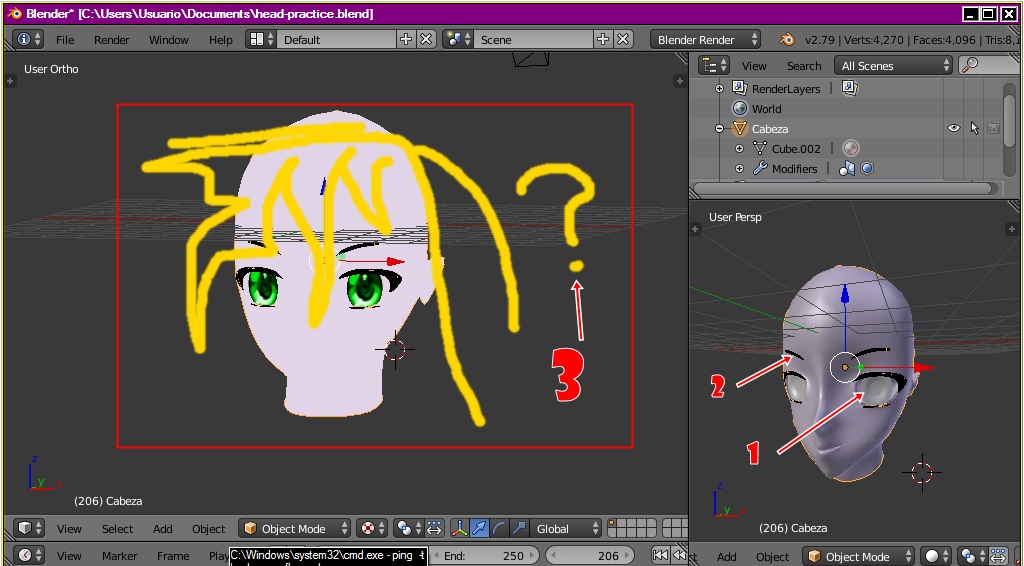

    Bueno, soy nuevo en el foro y la verdad quisiera diseñar mis personajes en 3d, pero no me gustan los modelos realistas, quiero hacer muchos modelos para mandarlos free a la web.
    Pero estilo anime D: la verdad quiero aprender a crear ojos, cabello iluminación y rostros, hace unos días vi como una usuaria creo a los personajes K/DA de LeagueOflegends y la verdad yo también quisiera aprender.
    ¿Hablo mucho verdad?
    Actualmente estoy másterizando Blender(aprendídolo a usar) y voy más o menos, este es un modelo que lleve a cabo con unos tutoriales.
    [Foro.jpg]
    1-Pupila.
    2-Cejas(Si tienen una manera mejor de optimizarlas se los agradecería mucho).
    3-¿Cómo creo cabello que me sirva en Unity.
    4-¿Cómo puedo crear ropa de ese estilo?
    Espero alguien me puedan dar consejos de Blender, es para exportarlos a Unity 3D.
    Muchas gracias de antemano, ah. Aquí les dejo mi correo por si acaso, puedo mandar el modelo por alli y contarle como lo hice :3.

    Bueno, son muchas cosas de golpe, pero te voy a dar una serie de enlaces, para que veas que hay otras formas de hacerlo, o por lo menos, sacar conclusiones sobre ese tipo de modelos.
    Lo primero es decir, que hay un addon de Manuel Bastioni LAB (que, por cierto, va a ser el último que haga si no me equivoco) con el cual puedes crear un personaje de tipo anime en cuatro clics.
    No digo que solo hagas uso de ese addon, pero una vez lo tienes puedes ver cómo tiene la topología de ese modelo y hacer algo similar en el tuyo.
    http://www.manuelbastioni.com/download.php
    Página de descarga en la que la más moderna es la 1.6.1.
    Este addon se carga en Blender desde una ventana de User Preferencias > Addons.
    Y te dejo un enlace a dos o tres vídeos.
    https://www.youtube.com/user/realSol...anuel+bastioni.
    Decir, que hay en el addon dos o tres formas de crear el personaje, que puede ser desde el más simple tipo Shojo al muy completo. Y también tiene para elfo y enano. También tenemos la opción de AMASAWA TOLS de lo cual te dejo unos vídeos y enlaces que, sirve para crear un tipo de pelo que es una malla y que por lo tanto, se puede utilizar en Unity u otros programas similares.
    Y te dejo el enlace de los vídeos que he subido a mi página
    https://Soliman.jimdo.com/addons/.
  3. Gracias DKRizeW Agradece este post
