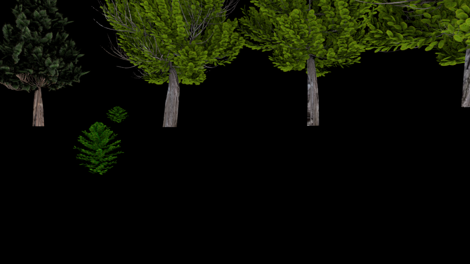

    Hola. Trabajo con Blender 2.78
    He renderizado una capa de una escena con arboles, subiré una imagen. He renderizado con fondo negro, por equivocación, yo quería un fondo transparente para combinarlo conb el render de otras capas. Sé que puedo renderizar otra vez con fondo transparente, que seguramente sera lo más fácil. Pero me gustaría saber si hay algún nodo en Blender Render que permita convertir el fondo negro de la imagen en transparente. Son 510 imágenes
    Gracias.

    Olvide adjuntar la imagen
    Ahí va.

    Hazlo con GIMP, es muy fácil.
    22,360
    693
    7236
    Convertir fondo negro en transparente
    Aunque yo veo más fácil el que renderices otra vez las imágenes con el fondo transparente y guardarlo en (*.png) con Alpha activado.
    Hay una opción en el compositor de nodos, pero que te eliminaría el color negro de todas los zonas y puede ser que te cree errores inesperados por eso lo mejor sería retocarlas con Gimp o nuevos renders.
    El vídeo tardaré media hora en subirlo.

    Disculpa el retraso en responder, he estado liado con otras cosas
    Al final he renderizado de nuevo
    No me interesaba eliminar el negro con Gimp porque era una animación de 450 frames y modificarlos uno a uno era más trabajo que renderizar de nuevo
    Gracias por la respuesta.
