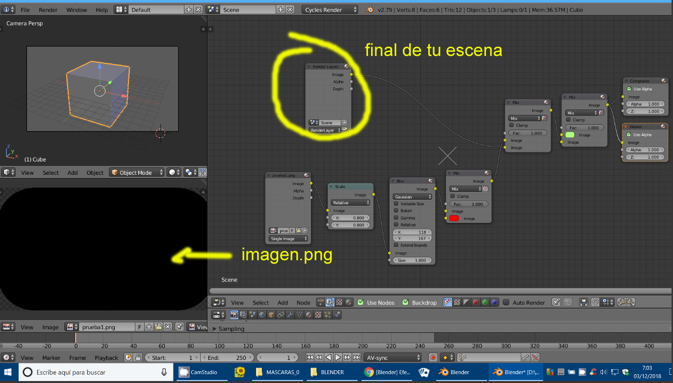

    Creo que lo mejor es crear una imagen de tipo (*.png) con la forma qué quieres y el fondo transparente.
    Subo unos vídeos primero de cómo hacer ese tipo de imágenes y luego subo otro de cómo montarlo en el editor de nodos de Blender.
    El montaje de los nodos quedaría más o menos así.

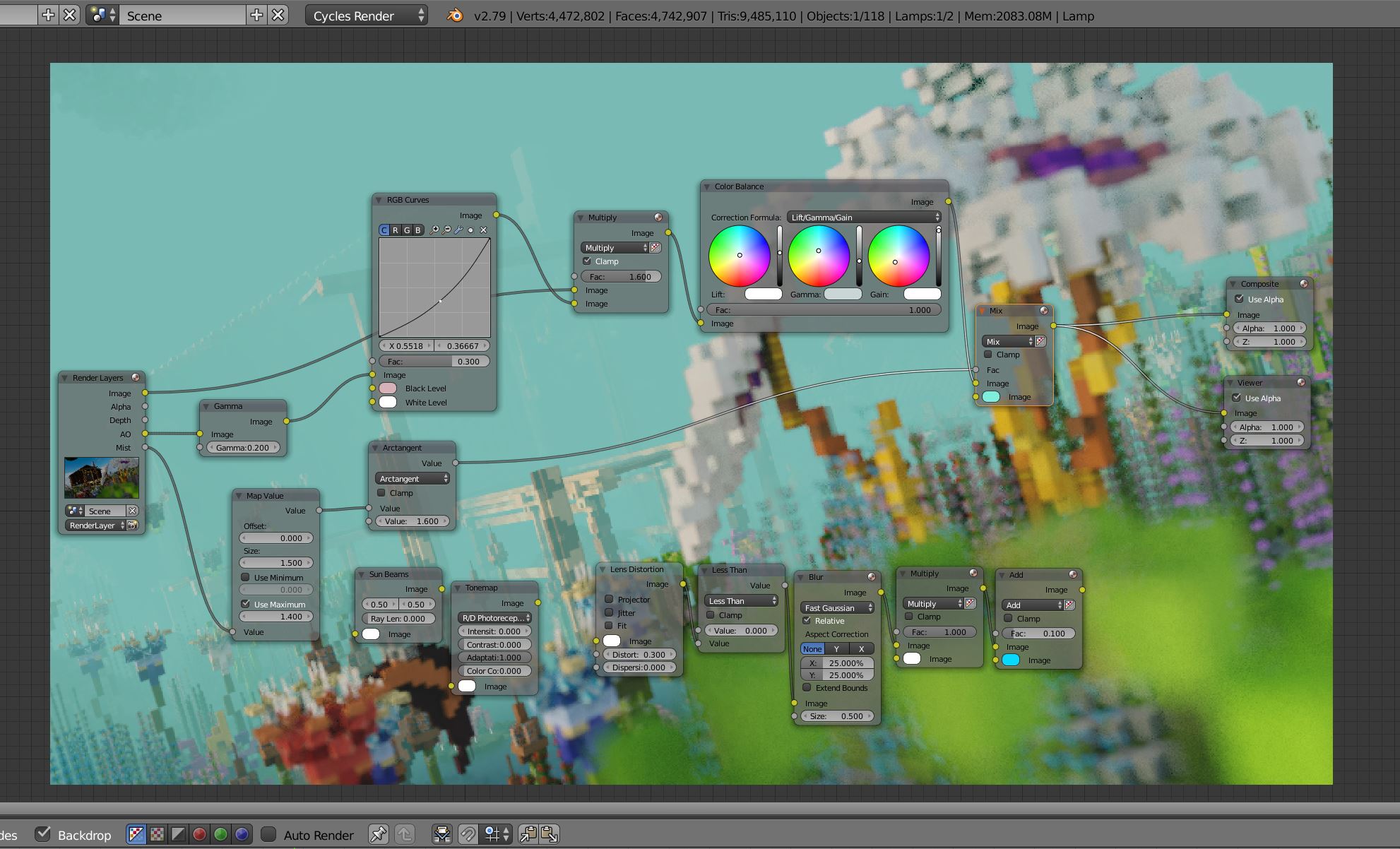

    Perdón Solimán he estado muy atareado, además creo que te debí haber concretado mejor cómo es mi escena, puesto que he visto los vídeos y no entiendo muy bien cómo hacerlo en mi caso.
    Mi escena ya tiene un fondo y me gustaría qué la viñeta fuese un poco transparente y estuviera situada encima de la imagen, a ser posible con algún modo de fusión como los que incorpora Adobe Photoshop (superponer/aclarar/dividir/etc).
    En la imagen que adjunto puedes ver mi árbol de nodos y cómo es mi escena.
    Espero no ser de mucha molestia, y que tengas un buen día.

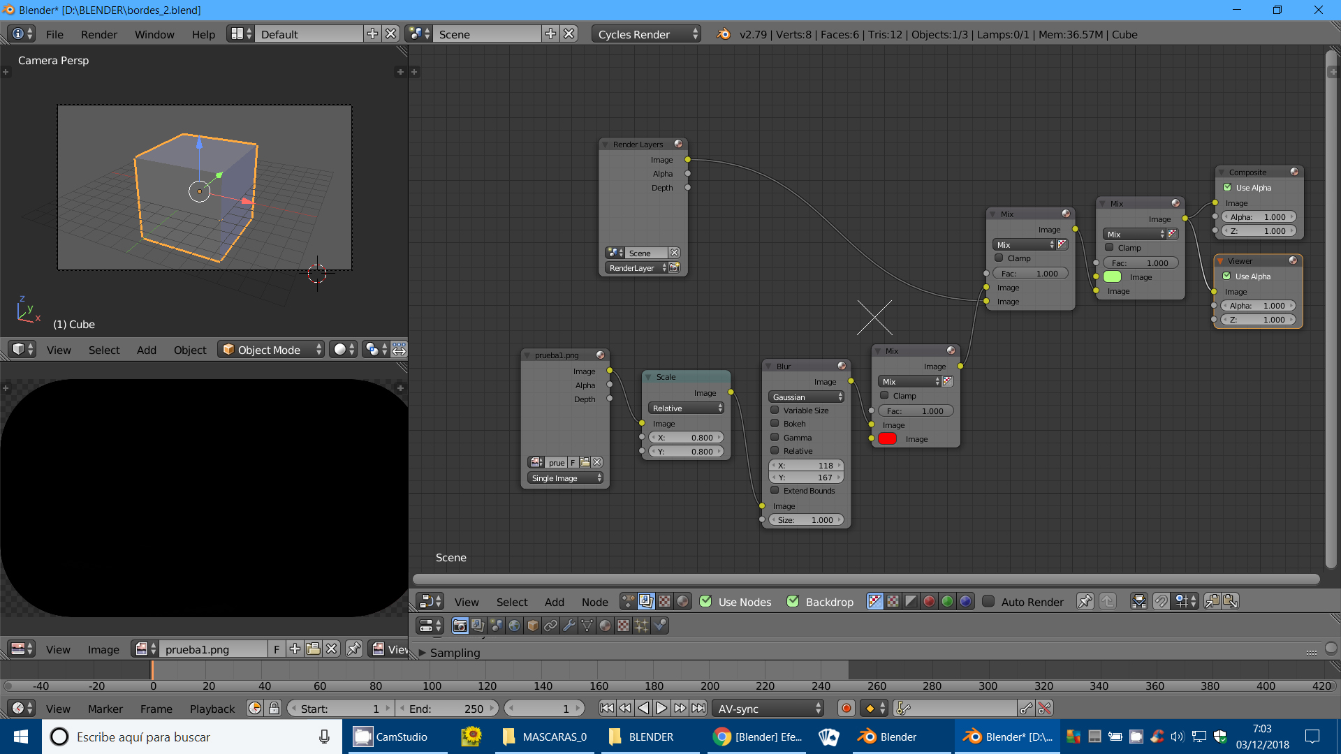

    Efecto viñeta aclarar bordes
    Pues no sé si funcionará, pero prueba a poner los nodos como la imagen que subí, donde en vez del render layer, pongas el final de tu escena antes del compositor.

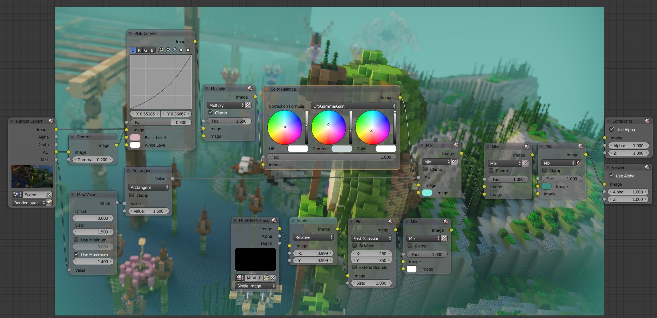

    Funciona. Muchas gracias Solimán, eso era lo que andaba buscando
    Adjunto una imagen donde se puede ver el resultado. Saludos.
