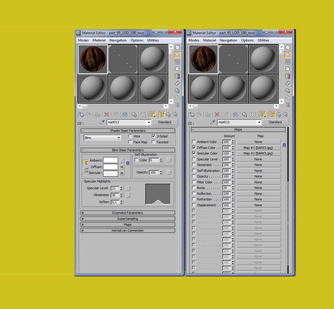

    Curiosidad en max que ignoraba
    Resulta qué me he bajado un modelo gratuito al cual le quería cambiar el mapa especular que usaba (el mapa del diffuse). Pero mira tu por dónde en cuanto lo cambiaba, el diffuse cambiaba también, colocando siempre en las dos ventanas el mismo mapa. Creía qué era cuestión de darle al icono del candadito, pero ni por esas, ni al del corchete que los une. No he sido capaz de quitar esa cuestión.
    Por eso lo pregunto aquí, por si alguien sabe algo sobre ello o que he tocado algo que no debía de haber tocado (si es que he tocado algo) Uso MAX 2013, os pòngo unas capturas. Un saludo.

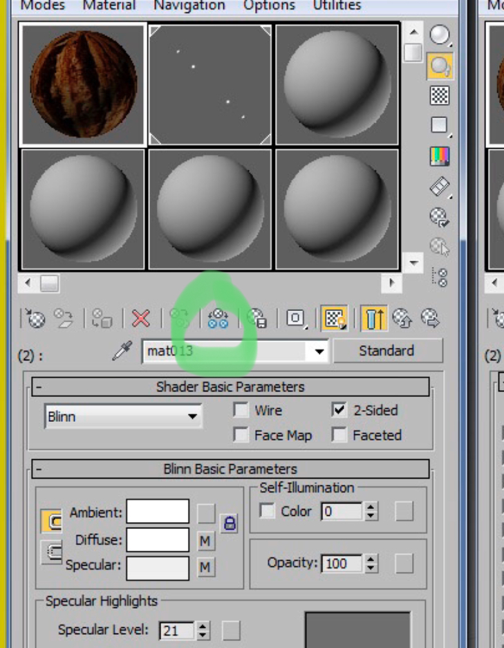

    Hola Karras, esto es porque al copiar el mapa del difuso al especular se hizo como una instancia y por tanto están vinculados, los cambios que realices en uno también se realiza en el otro. Cuando se copia un mapa da la opción de copiar (sin vinculación) y de instancia. Para limpiar un mapa simplemente clic con botón derecho sobre el mapa y tendrás la opción clear. Saludos.

    Lo mejor es hacerlo único dando clic al botón make unique, es un botoncito con tres esferas.

    Gracias campeones
    Solucionado.
