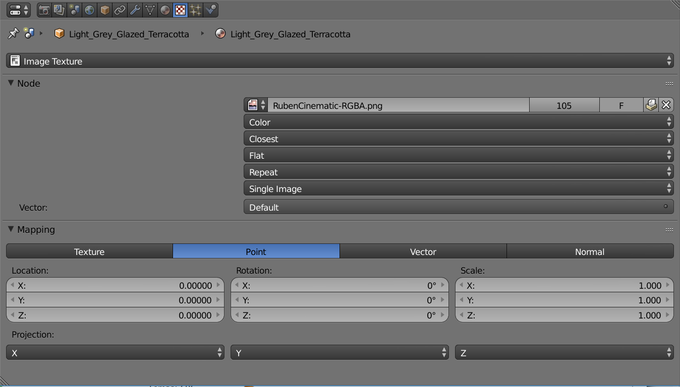

    Lo siento soy bastante novato con Blender y me he quedado atascado con algo de lo más elemental, me explico:
    Tengo una serie de geometrías con material y textura aplicados.
    El problema qué tengo es que no consigo crear una nueva textura en Blender, ya que, cuando voy dentro del menú del icono Texture (el cual muestro en la imagen adjunta) no me aparece la opción de crear una nueva textura, solamente me aparecen las propiedades de la última textura qué seleccione, y, aunque la intente deseleccionar el panel me sigue mostrando lo mismo.
    Es decir, no consigo encontrar la opción para crear una nueva textura ya que en el menú de propiedades del icono Textures sólo me aparece la última textura qué seleccione, no veo ningún botón ni nada para crear una textura.
    Perdón por una pregunta tan básica, pero de verdad no paro de darle vueltas al asunto. Saludos, FURAIRA.

    Estás en Blender Cycles? En Blender Cycles, las texturas se ponen por nodos.
    Por lo tanto, esa textura no es para los modelos.
    Mira alguno de estos vídeos.
    https://www.youtube.com/user/realSol...Cycles+textura.

    Exactamente, eso era, estoy utilizando Cycles render.
    Ya veo, qué buenos tutoriales Entonces si quiero utilizar una nueva textura tengo que hacerlo desde el NodeEditor, espero acostumbrarme pronto a usarlo, tiene tantas opciones. Saludos, mucho gusto.
