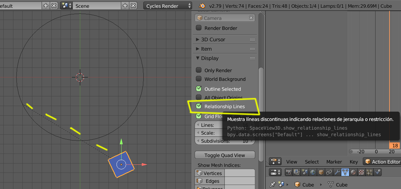

    Lo normal es el centro, pero si lo haces desde otro sitio, luego puedes acercarlo manualmente a la zona qué quieras de ese circulo.
    Si tienes activado el visor de relación de jerarquía (una línea de puntitos) podrás ver desde que parte empieza (aunque puedes ponerlo en otra).
