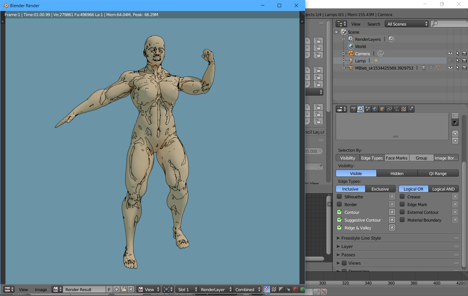

    Hola, buenas.
    ¿Cómo podría hacer que Freestyle me dibujara todas las líneas? Lo he intentando tocando opciones, pero me acaba guarreando el resultado final, sería para este model que estoy haciendo.
    https://foro3d.com/attachments/2...-untitled2.png.

    Blender y freestyle
    No. Me refiero a qué en el render final el frestyle dibuje todas las líneas de las arrugas y que no se límite a algo tan ambiguo como en la imagen. Por ejemplo, las arrugas de la frente y partes de las deformidades del cuerpo.
    Si te fijas, es como si las líneas se dibujaran solo en parte.

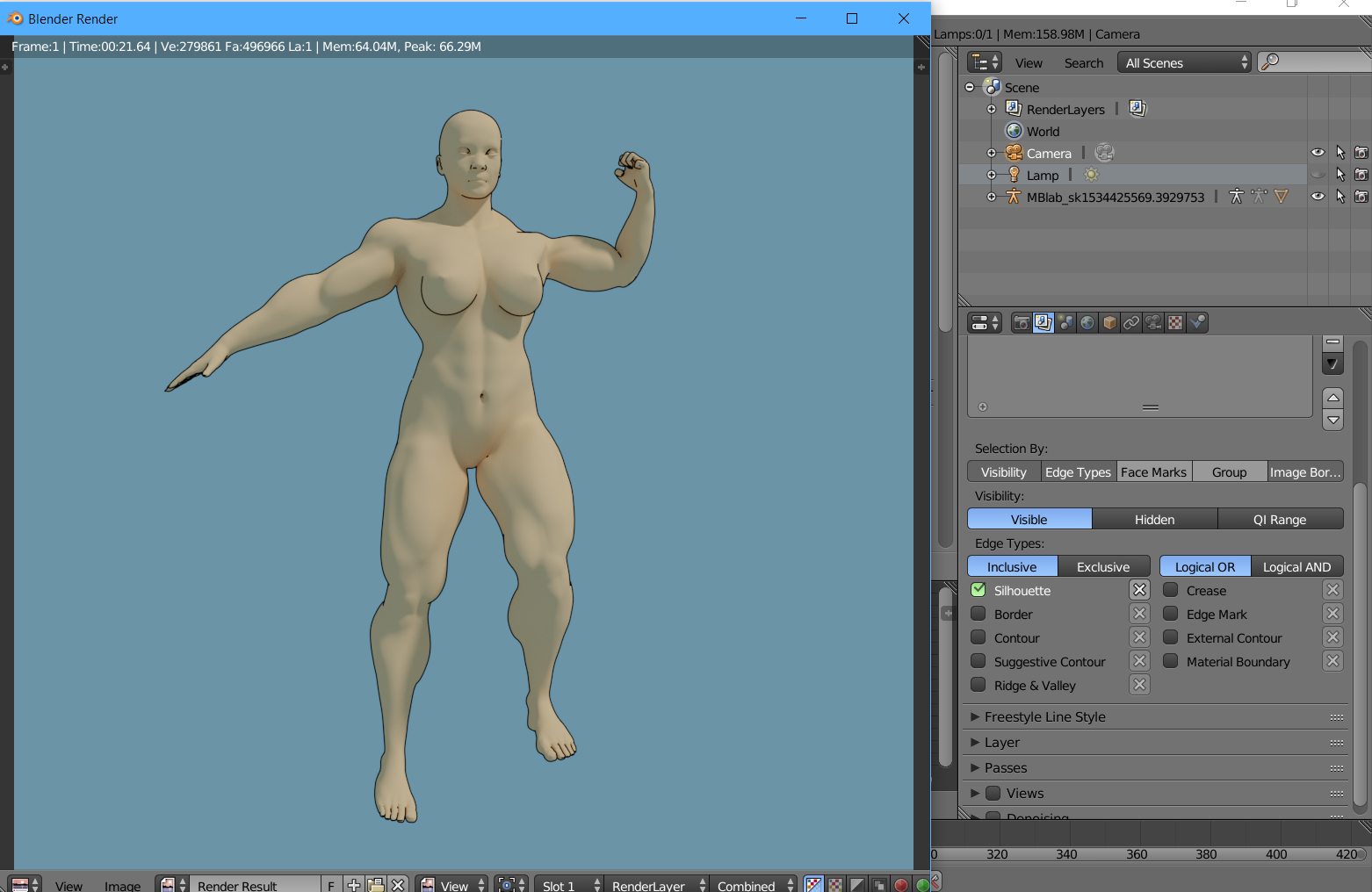

    Freestyle tiene varias opciones.
    Una es para silueta
Nombre: 01_silueta.jpg
Visitas: 787
Tamaño: 293.4 KB

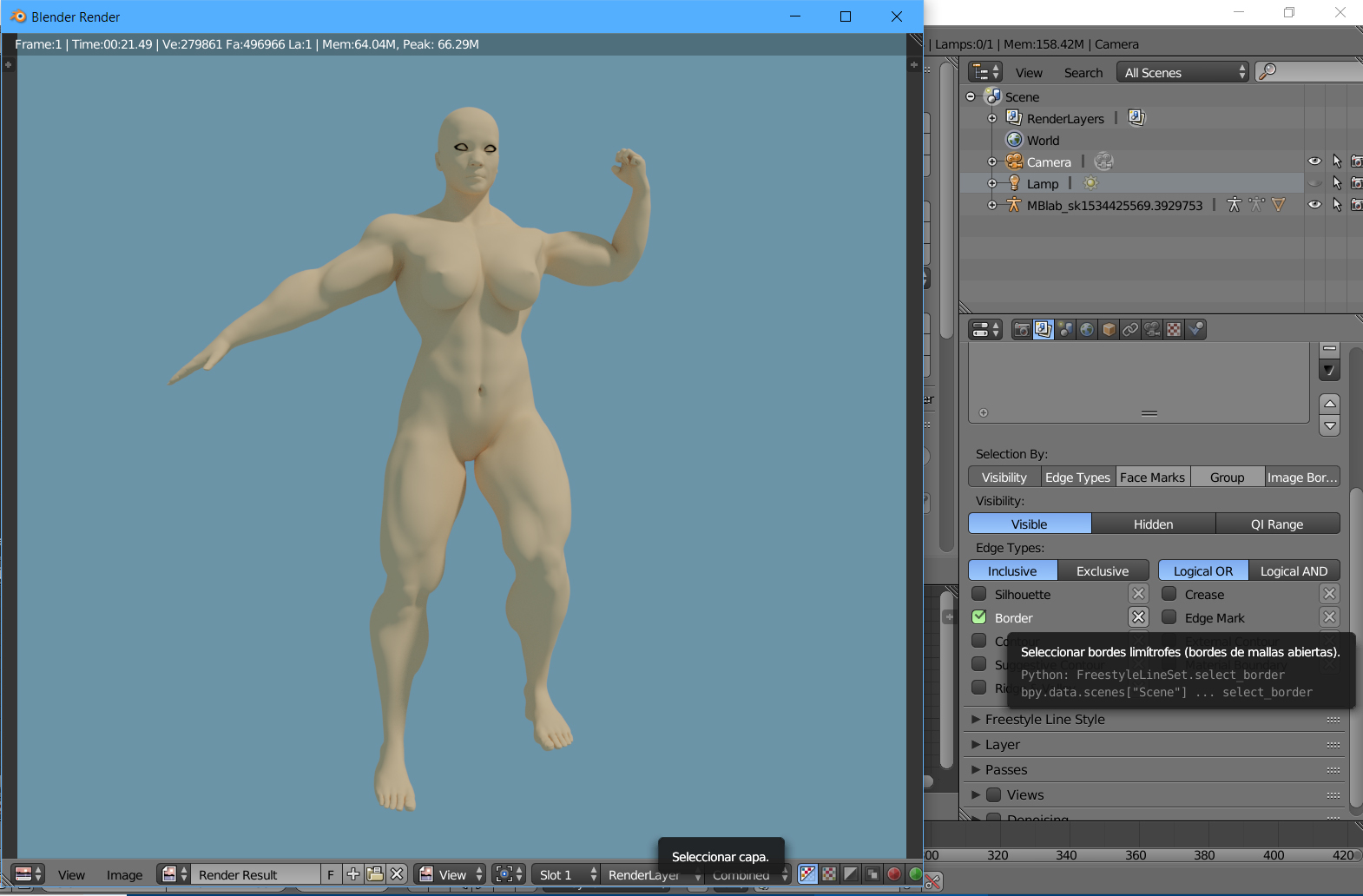

    Otra es para bordes abiertos
Nombre: 02_bordes_abiertos.jpg
Visitas: 846
Tamaño: 319.7 KB

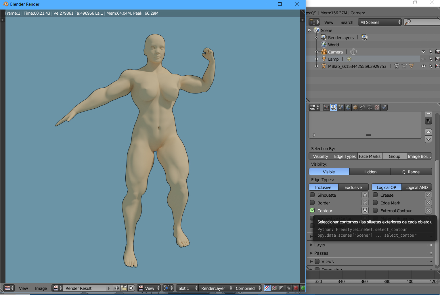

    Otra para contornos
Nombre: 03_Contornos.jpg
Visitas: 768
Tamaño: 313.0 KB

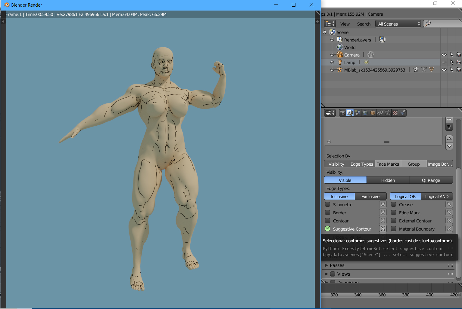

    Otro para contornos sugestivos (que supongo que, es el que buscas)
Nombre: 04_Contorno sugestivo.jpg
Visitas: 703
Tamaño: 307.2 KB

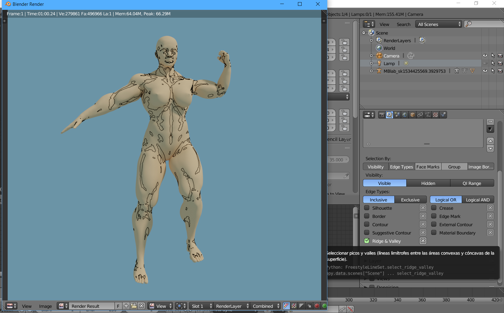

    Y otro que resalta los convexos y los cóncavos.
Nombre: 05_Convexos_concavos.jpg
Visitas: 785
Tamaño: 383.7 KB

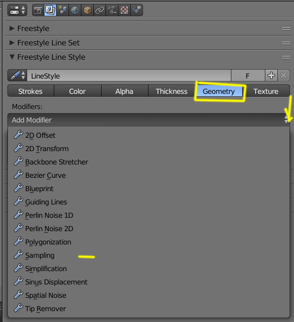

    A todo esto, hay que añadir el tipo de línea (y grosor) y el color de esa línea.
    En Freestyle Line Style tienes (Geometry) además del modificador Sampling que viene por defecto, otras 13 diferentes líneas o estilos.
Nombre: 07_14.jpg
Visitas: 764
Tamaño: 94.6 KB

    Blender y freestyle
    Gracias, ya probé esas opciones. Con las dos últimas opciones es a lo que me refería con que me guarreaba el resultado final, es un poco lioso, pero yo lo que quisiera es que dibujara solo el contorno (eso es fácil) y las arrugas y salientes que le he modelado sin que haga cosas raras.
    Me tocará investigar un poco.
    Gracias Solimán.

    Blender y freestyle
    Cita Iniciado por Neo_one Ver mensaje
    Gracias Solimán.
    Puedes utilizar el Ctrl+E > Mark Freestyle Edge puedes marcar los edges (aristas) que quieras.
    Si, por ejemplo, solo quieres en el contorno del ojo, puedes marcar esa zona para qué te quede marcada con el frestyle, que como he dicho antes, no tiene que ser un línea recta, puede ser una ondulada o una qué no termina igual que empieza.
    Subo un vídeo.
