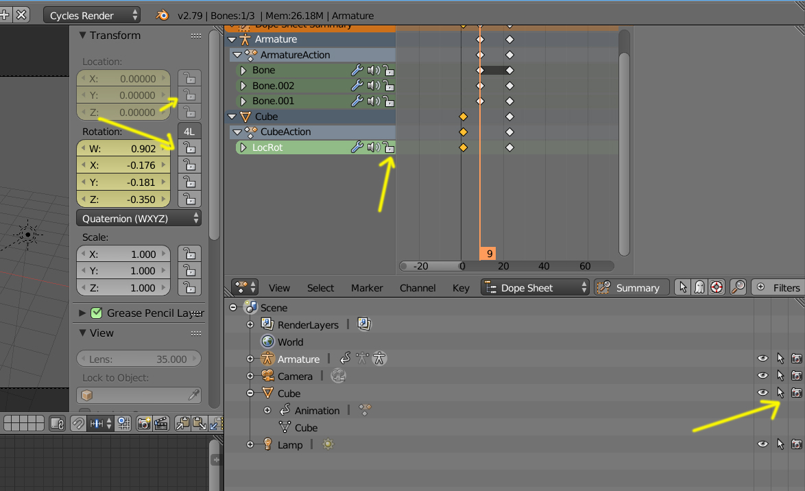

    Mira qué no tengas nada bloqueado
    El objeto se puede bloquear activando los candados del objeto o de la armature. Desde el outliner, se puede pinchar sobre la flecha para bloquear el objeto y que no se pueda seleccionar, y en el Dope Shet o editor de acciones, hay también una candado que si se activa, se bloquean las key.

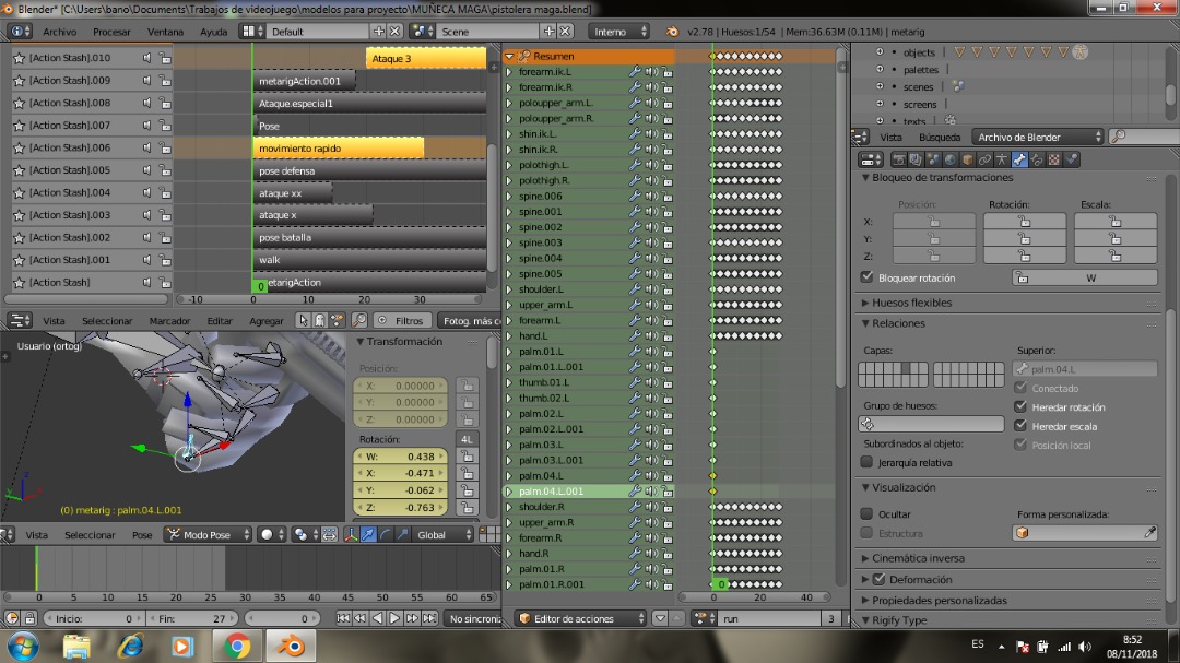

    Unhappy Cambio de keyframe Blender
Nombre: WhatsApp Image 2018-11-08 at 09.22.15.jpeg
Visitas: 117
Tamaño: 189.5 KB
ID: 227390Amigo me funciono en algunos frames, pero no en todos, hay varios que todavía no me lo permiten en la imagen se ve uno de los que me da problema y están todos los candados desactivados.

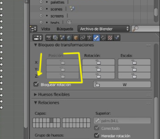

    Veo unos huesos bloqueados.
