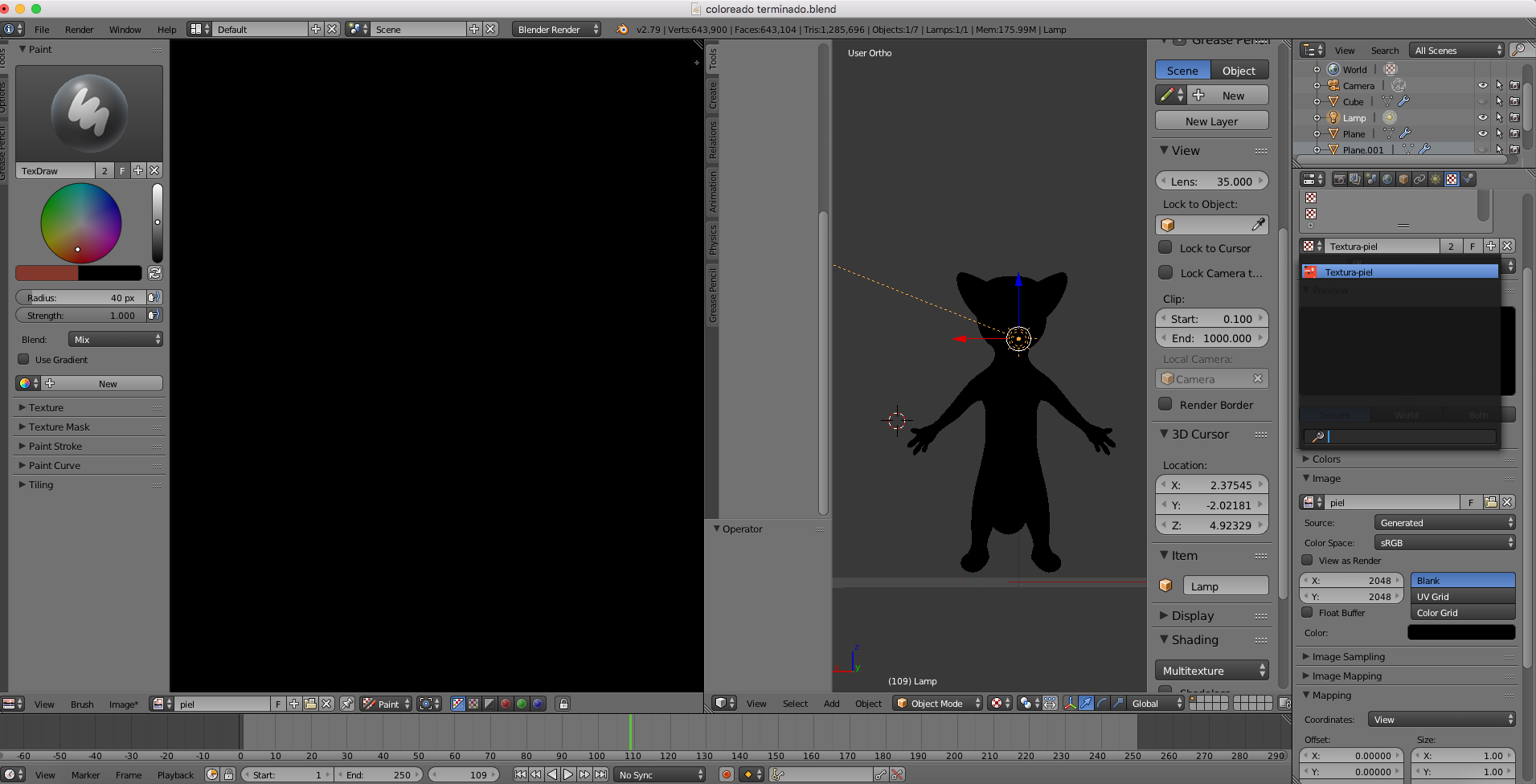

    Buenas tardes, tengo un problema.
    He estado trabajando en un pequeño en Blender para ir aprendiendo un poco, hice un zorro el cual ya tiene la topología correcta, hice los uwnraps y ya tiene lo había texturizado, entonces guarde el archivo e intente ponerle pelo y el nuevo avance lo guarde en un nuevo archivo. Entonces en ninguno de los dos archivos que trabaje aparece la textura negra, pero en la previsualizacion aparece lo que le había colocado. Les dejo capturas de pantalla para ver si me pueden ayudar por favor.

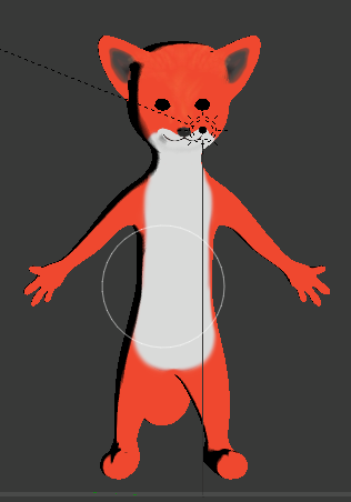

    Les dejo también de cómo había quedado la textura ya aplicada antes de que desapareciera.

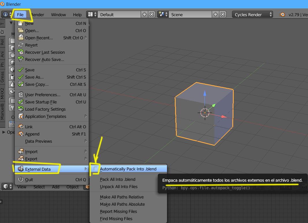

    Da la impresión de que has perdido la ruta de la textura de imagen.
    O sea, que tal vez has movido el blend de sitio o has movido la textura de sitio.
    Lo mejor es borrar esa textura, y volverla a poner de nuevo.
    Si no quieres que se pierda una textura, lo mejor es empaquetarla dentro del.blend.

    Procura no tener otras imágenes abiertas en Blender, pues te las empaquetará todas.
