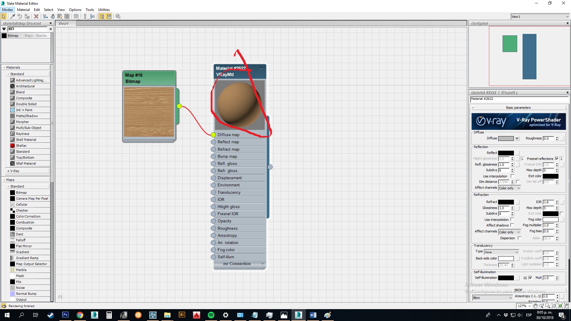

    Cargo la imagen en el bitmap, cuando lo vinculo con el difuso del Vray material cambia su textura, necesito ayuda se los agradecería.

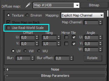

    Debes elegir el bitmap y cambiar lo que muestro en la imagen.

    Un saludo.

    Hola! donde accedo a este menu? Ya que me pasa lo mismo y no lo puedo solucionar.
