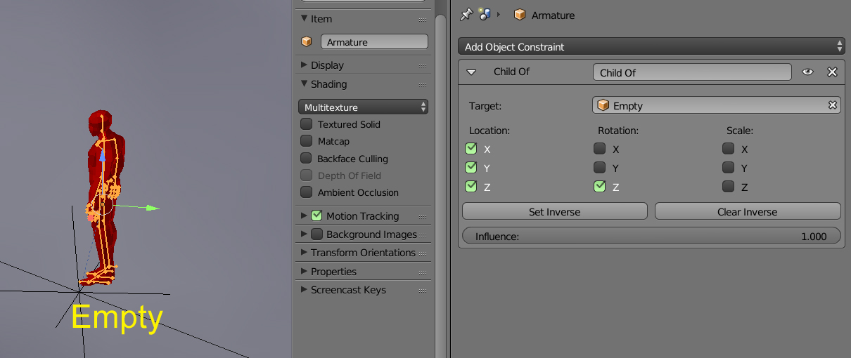

    Si quieres que, siempre esté encima de esa superficie creo que lo mejor la Constraint Shrinkwrap en modo Objeto.
    Y este el vídeo que hice ayer sobre algo parecido.
    Donde si se quiere que el objeto (el personaje) gire en las curvas hay que activar el eje Z de rotación. (cosa qué en el vídeo no explico=.
