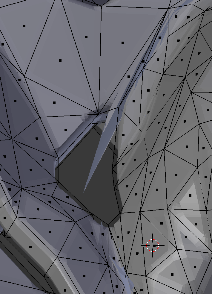

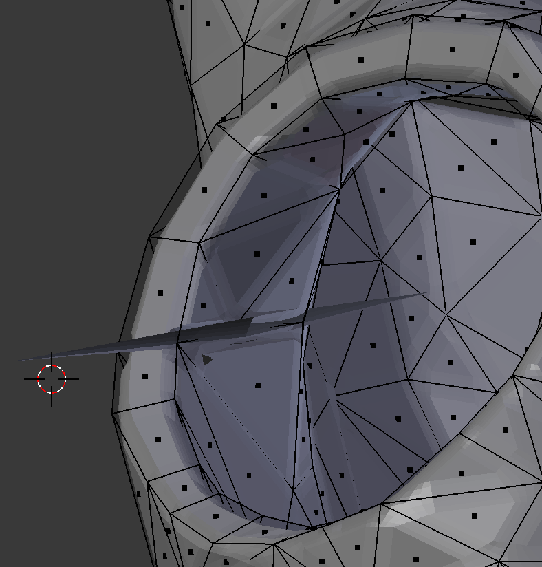

    Tengo ya un trabajo casi terminado y al ir a ampliarlo, veo como picos que salen del objeto, que no puedo quitar porque no son nada (ni aristas, ni caras, ni vértices).
    o se como auitarlos para qué no me fastidien la impresión.
    Hay que pasar el archivo por algún programa qué quite erroes posibles, o lo he intentado con el cuchillo (K), pero no he sabido.
    Os envío foro para qué veáis el pico.
    Gracias.

    Parece una cara interna o dos vértices que tengas seleccionados desde puntos diferentes.
    Puedes mirarlo con el Meshlint.
    Es un addon que va bastante bien para descubrir fallos de este tipo.
    https://github.com/rking/meshlint.
    De todas formas, si quieres subir el blend y que lo miren.
    http://pasteall.org/blend/
    Se carga el. Blend, se espera unos segundos y cuando ya está cargado la barra de dirección cambia de nombre con un número detrás, se copia y se pega aquí. Saludos.

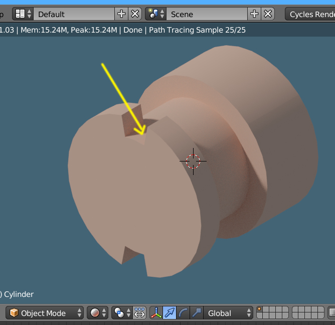

    Pues tres cosas más.
    La primera es sobre el tapón.
    Si es como dijimos al principio, debería tener las muescas para qué pueda entrar la pieza del tapón y encajarlo.
