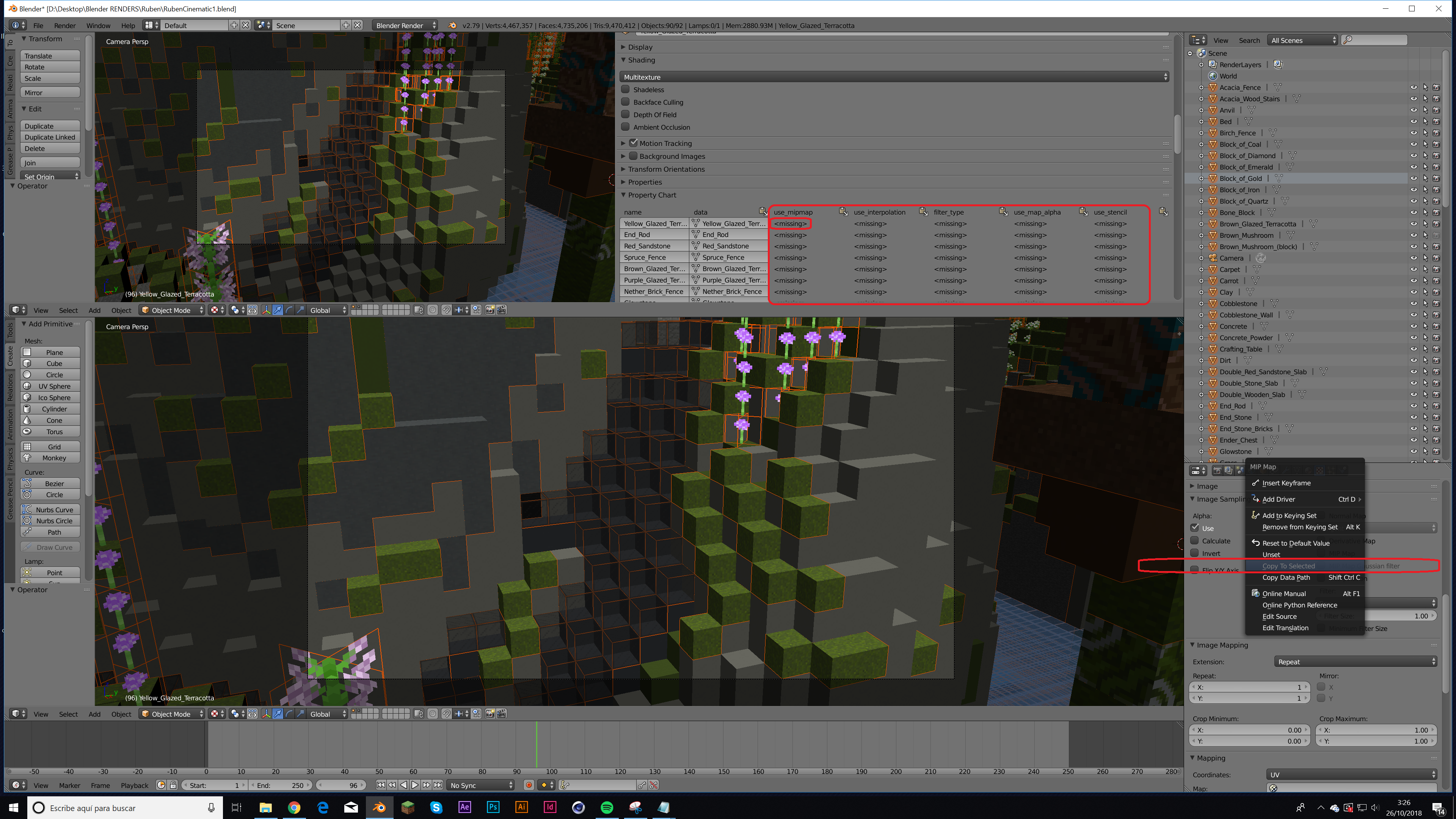

    Soy un poco novato con Blender. Me ocurre que quiero darle el mismo valor a ciertas propiedades de varios objetos simultánemente. Se trata de unos 60 objetos por lo que tardaría demasiado en cambiarle las propiedades uno a uno.
    Pero no soy capaz de copiar ninguna propiedad de un objeto a otro.
    Es decir, sea cual sea el conjunto de objetos que seleccione, hago click en una propiedad, y me aparece deshabilitada la opción copy to selected, no me deja hacer click.
    He activado el addon 3D View: Copy Attributes Menu pero sigo sin poder hacer click en copy to selected.
    También he activado el addon System: Property Chart, pero al pegarle los data path de las propiedades que quiero cambiar, me aparece <missing> en el Property Chart, por lo que no puedo cambiarles el valor.
    Adjunto una imagen donde trato de ilustrar el problema. Porfavor, ¿alguien conoce una solución?

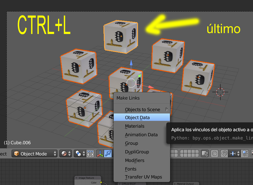

    No sé si lo he entendido bien, pero para poner el mismo material o poner la misma Object Data se hace de la siguiente manera.
    Se seleccionan todos los objetos, siendo el ÚLTIMO el objeto a copiar.
    Se presiona Ctrl+L y se elige la opción que se prefiera de la lista qué sale, que en este caso sería Object Data.

    Make Link.

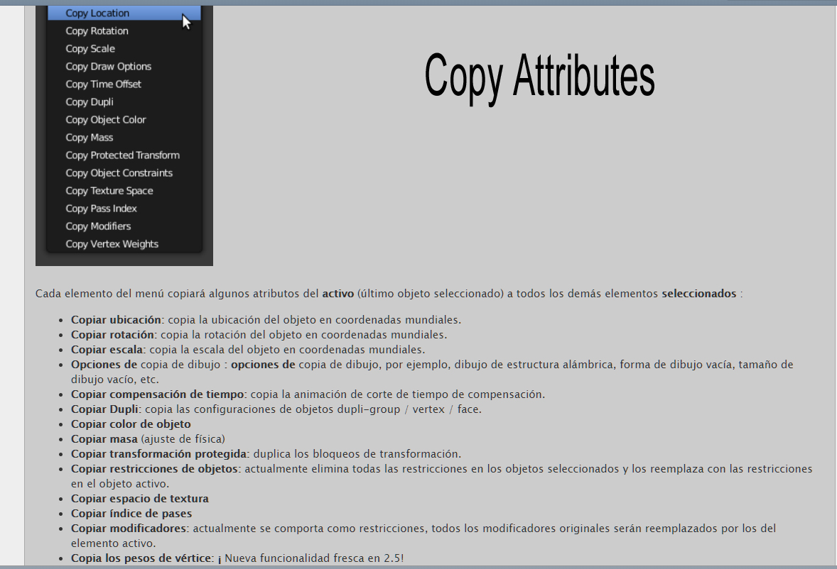

    Por cierto, creo que el addon ese de Copy Attributes menú es un addon antiguo, que, aunque actualizado para la 2.5 tal vez no esté muy al día para otras opciones.
    De todas formas, sirve para.

    Muchas gracias por tu tiempo y dedicación Solimán, tu explicación fue la más completa qué he encontrado.
    He estado practicando todo lo que me has explicado y he aprendido un montón, parece que si creo una nueva escena me funciona correctamente, o sea me permite hacer link al material y al object data y dar copy to selected. Estoy seguro de que esto me será de mucha utilidad, y esta es la forma de realizar lo que yo quería.
    Aunque en mí escena no consigo realizar el proceso, pero creo que se debe a qué los objetos que quiero que compartan ciertos atributos no son objetos simples, es decir, los importé todos desde un archivo (*.obj) obtenido a partir de una aplicación poco común llamada Mineways [esta sirve para transformar construcciones de Minecraft (un videojuego de cubos) en modelos 3d (extensión .obj)], por lo que los objetos de mi escena tienen la configuración que presenta ese software (Mineways). He estado trasteando un poco más en internet para averiguar cómo utilizar Mineways con Blender y he encontrado un Script que proporciona Mineways para Blender, creo que esto soluciona del todo mi percance.

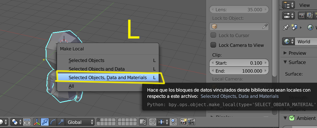

    Si fuera el caso de que esos archivos fueran LINKADOS eso se soluciona con letra L y ALL.
